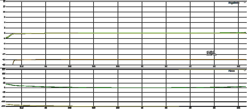

Zajímal by mě váš ctěný názor:
Vadí něčemu, když má 1ch DI box otočenou polaritu?
(pro zvědavé k ilustračnímu obrázku: zelená je reference, žlutá měřený subjekt a oranžová subjekt s PADem)

Z fleku ma napada jedna situacia.
Ked cez takyto DiBox zapojite do mixu nejake stereo zariadenie (klavesy, DJ, gitarovy stereoFX, ...) a tento stereo signal ide do centra (mono), subov (mono), odposluchov (mono). Pri tom scitani do mono signalu to moze (aj nemusi) uplne zmrsit zvuk daneho zdroja signalu.

Pisu, ze je to jednokanalovy DI, takze do nej tezko zapojovat stereo zarizeni. Pokud pouziju dva stejny pak oba otaci polaritu, takze smichani do mono neni problem.

Aha. Ja som to pochopil ze ide o 2ch DiBox a chyba sa tyka jedneho kanalu.
Pokial vsetky Di daneho typu otacaju polaritu tak ma nenapada problematicka situacia, ale nie je to najlepsie vysvedcenie pre vyrobcu.

Stihol som si to precitat a odpoviem. Nie pre teba ale pre buduce generacie. Odpoviem ale prikladom.
Predstavme si ze cez DiBox pustime len jednu polvlnu lubovolnej frekvencie a sili, trebars s kladnou polaritou. Na vystupe dobreho DiBoxu by tiez mala vyliezt polvlna s kladnou polaritou. V pripade "safovho" DiBoxu tam vylezie vlna so zapornou polaritou.
Je to zjednodusene ale snad ma takto pochopi aj niekto kto nema vystudovanu elektroniku, akurat musi mat aspon zakladnu predstavu ako vyzera zvuk v "elektronickej" podobe.

Fyzikální podstata polarity, sfázování signálů je mi jasná. Jen mi někdy přišla jako alchymie otočení fáze signálu jednho mikrofonu. Nyní, když už uši neslouží, ozvučuji automobilové a motocyklové závody pomocí linky 100V a tlakový dóz. Když jich dávám do hnízda více, vždy je sfázuju pomocí generátoru lupanců a indikátoru s dvěma LED. A Otočení polarity u stera? Kdysi jsme dělali nějaký mažoretky, přišly na poslední chvíli, jelo se bez zkoušky. Aktivní kantor jim CD vypálil WIDE, aby to na "jezevčíkovi" líp hrálo. No a my jeli v mono sloučením L+R. Doufám, že dál pokračovat nemusím...

Dneska je to asi už jedno, pokud to o tom DiBoxu vím. Snad úplně každej digitál umí otočit polaritu linky. Doby, kdy jsem na to používal speciální redukci už jsou pryč. Už jí ani nevozím. Naopak hodí se to například pokud snímám kopák 2 mikrofony proti sobě.
