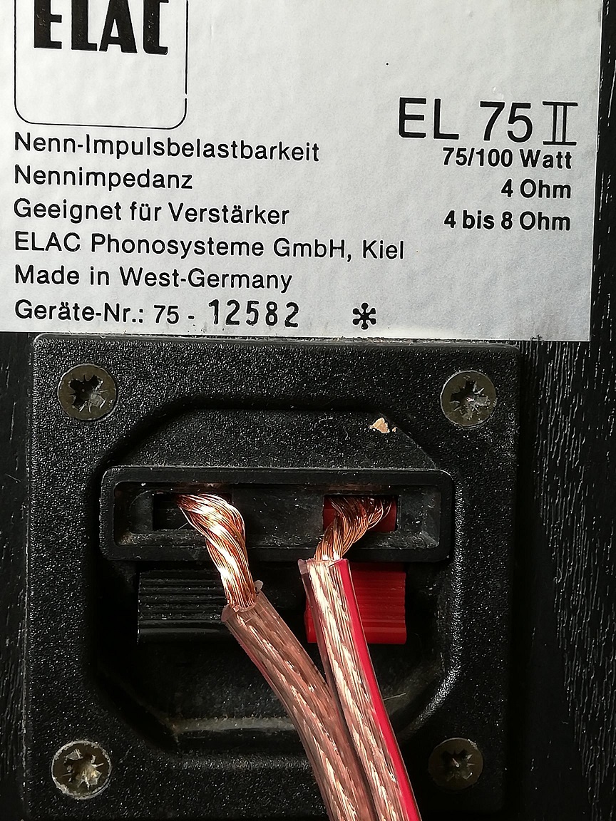

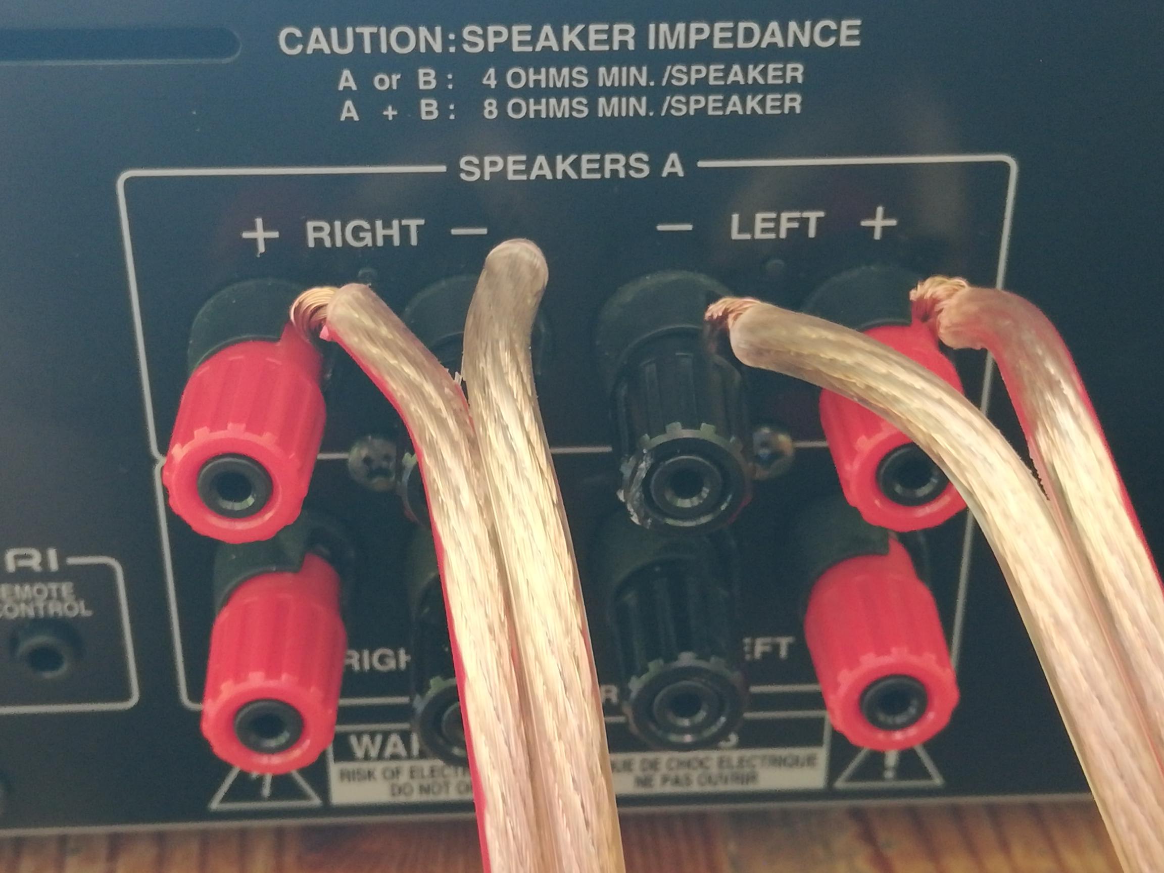

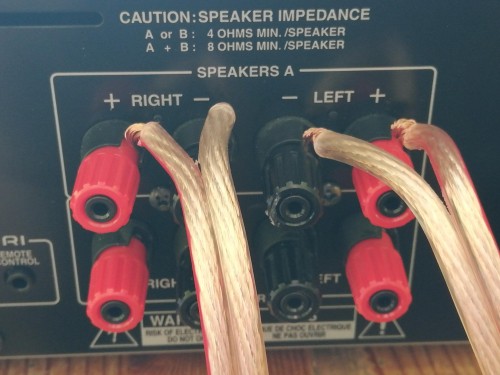

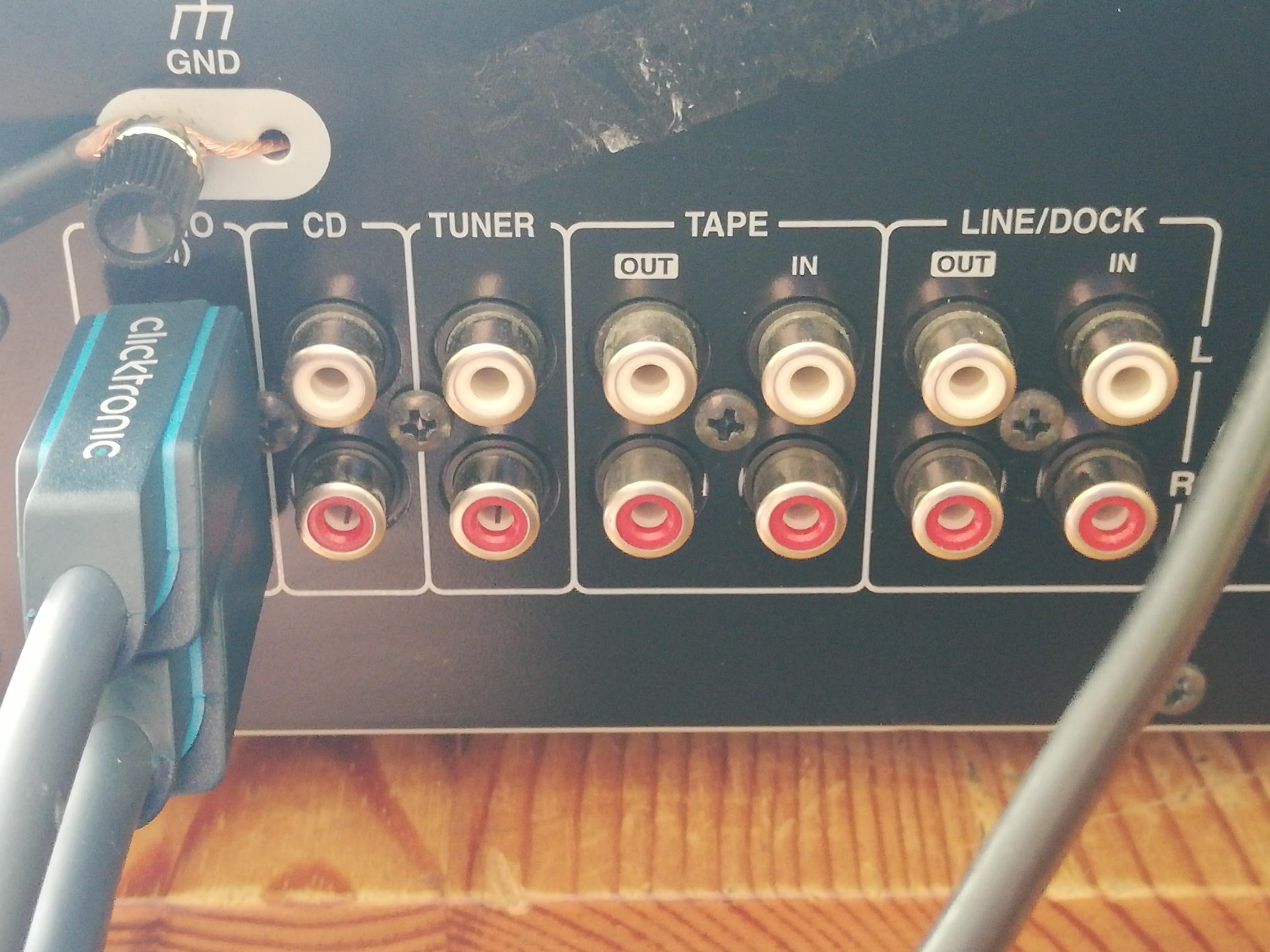

Dobrý den, jsem laik a pořídil jsem si gramo soundmaster, z něj mám přes cinch připojený zesilovač onkyo a přes dráty bedny Elac. Pak ještě drát uzemnění, ale fakt jsem to nikdy nedělal, zesilovač s bednami hrál u majitele krásně, takže mám něco špatně zapojené, protože mně sice hrají, ale bručí to, duní, nedá se to poslouchat... Omlouvám se všem, kteří se tím zabývají a nechtějí po tisící radit troubovi, co si něco koupil a neumí si s tím poradit, ale budu rád za pomoc. Obrázky jsem přidal. moc díky T.

Ked ti to bručí a duní,tak ako prvé by som skontroloval ten prepojovací cinch kábel medzi gramom a zosikom.A elektrina do toho ide z jednej zásuvky??

O jaký konkrétní typ gramofonu se jedná? Při zkoušce u majitele byl připojený stejný gramofon?

A nejsou ty bedny postavené na stejné skřínce, jako ten gramofon? Může tam docházet k mechanické zpětné vazbě, kdy zvuk beden je vibracemi nábytku znovu přenášený do jehly. Už jsem to zažil a bylo to na dost bytelném širokém stole.
