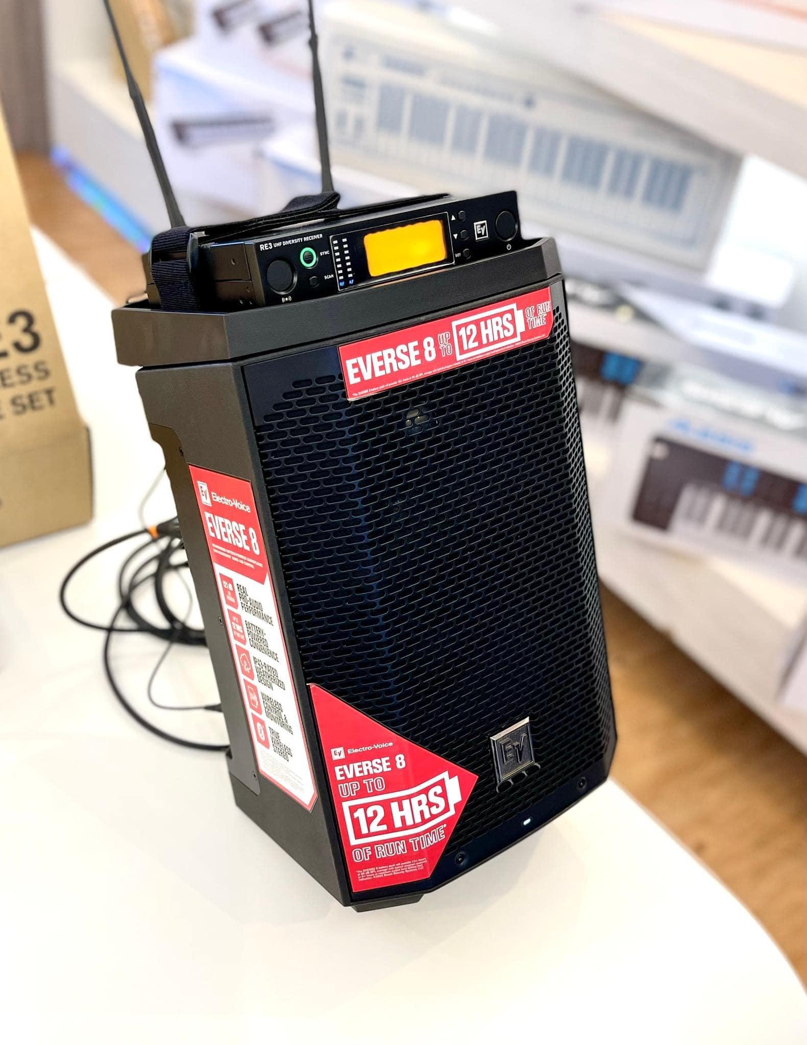

U malých beden na dokrejvky tohle elegantně umí řešit EV Everse8, které jednou 12h na baterky a mají i 12Vss výstup právě pro napájení bezdrátu. Na autonomní zpožďovačky geniální věc (mnohokrát vyzkoušeno) která dokáže hodně urychlit a usnadnit práci (delay má v sobě každá bedna, takže rozneseš po objektu s RX naladěnými na jeden signál a jen na každý bedně nastavíš zpoždění).PeBe píše: pát 17. úno 2023 7:59:19 U mě je hlavní překážkou napájení, jelikož potřebuji výdrž minimálně sedm hodin a to každý bezdrát na jedny baterky neumí a ne každý umí pracovat s připojeným napájecím adaptérem. A když umí, a bylo by nutné tahat další prodlužovačku, zapojovat adaptér a matlat se s dalším kablíkem od adaptéru, nepřináší to kýžený efekt usnadnění, takže pak raději zůstanu u kabelu.
