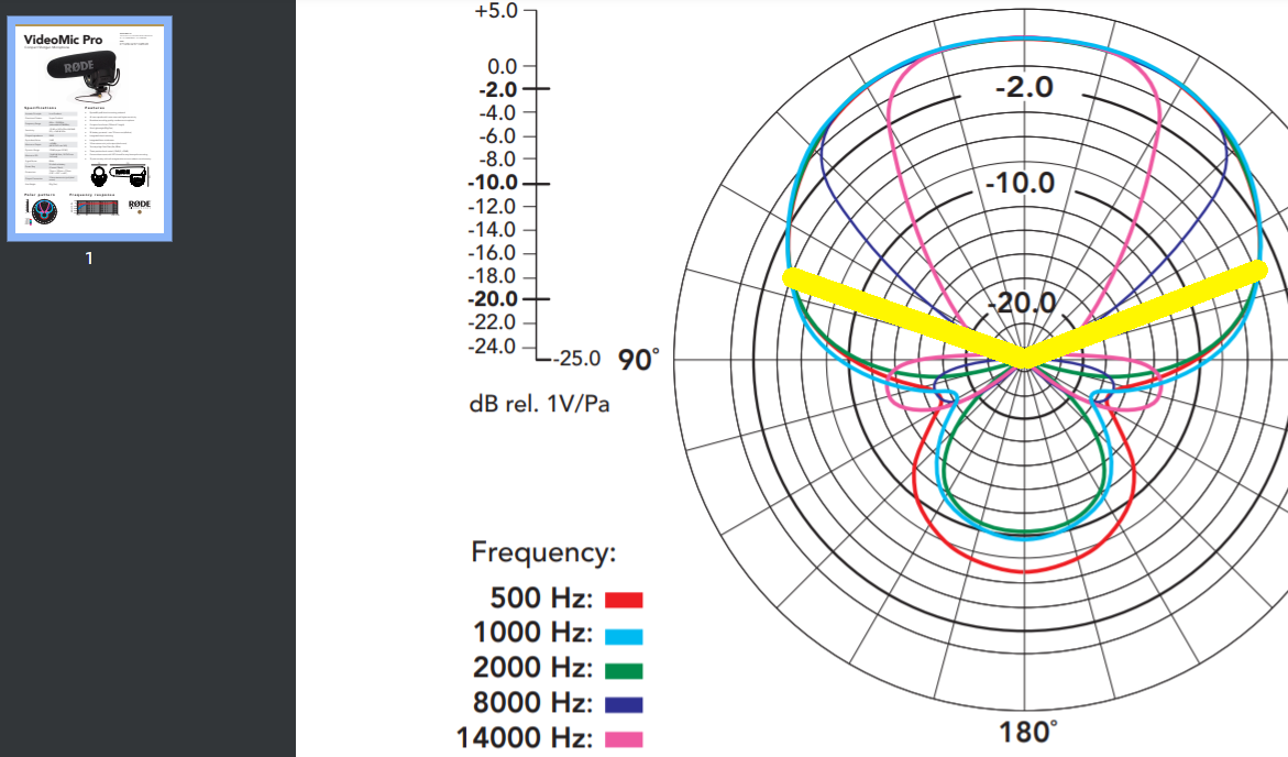

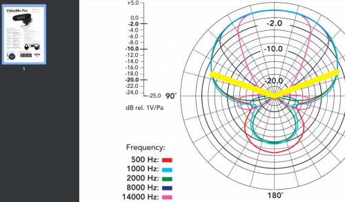

MMno nevim kde vidis 45, ja vidim neco kolem 140 stupnu - viz obrazekMirous píše: stř 12. kvě 2021 11:40:45 Díky za radu, nesouhlas je v pohoděparabola je pro mě ale bohužel kvůli velikosti opravdu zcela mimo hru. Co jsem se díval na tyhle levné mikrofony, úhel je u většiny dokonce kolem 45° chápu-li diagram správně (např. https://cdn1.rode.com/videomicpro_datasheet.pdf).
To bude asi nejlepsi. Osobní zkušenost je nedocenitelná, navíc člověk se skvěle zabaví, ale tohle budu muset prostě asi stejně vyzkoušet v terénu.
MůžešMohu se ještě zeptat, jak je to vlastně se vstupem v mobilu? Má smysl vybírat s ohledem na to nějaký "speciální" mikrofon, nebo jde v zásadě pouze o správný konektor (TRSxTRRS)?

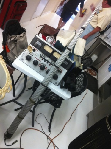

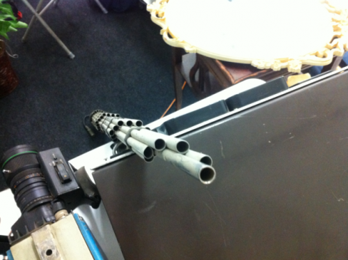

Napadá mě, jestli by nestálo za to, pustit se do konstrukce vlastního shotgun mikrofonu. Nevím jaká směrovost se s tím dá dosáhnout v amatérských podmínkách, ale přinejmenším by to byla poměrně laciná záíležitost a třeba by i stačila. I když.. konkrétního ptáka? To spíš odhaduju tak konkrétní strom plný ptáků a to ještě v lepším případě, když nebudou stromy moc na husto. Ale dala by se tam použít právě i velmi laciná elektretová vložka, která si bude rozumět s mobilem. Jen...., když jsem teď zabrousil na nějakou stránku o shotgun mikrofonech,
" How long a tube is needed to cancel the entire audible spectrum? Elecro-Voice made the 7 foot long Model 643, designed to cancel as low as 700 Hz. I don’t know about you, but a 7 foot mic nicknamed “bazooka” isn’t something I’ll be carrying in my gig bag. "
Nicméně mosazné trubičky se dají koupit lacino, vložka taky, trocha vhodného tmelu a rozšroubovatelná komůrka, třeba ze silné kovové propisky, s tím by se dalo trošku vyblbnout. Jo a vložku něčím zatížit a usadit do pružného závěsu, jinak tam bude slyšet i revma v zápěstí. Kvalitu zvuku z takové domácí konstrukce si teda představit neumím, ale pro identifikaci by to třeba bralo pěkně.

EV Cardiline sice vypadal jinak (mel klasickou interferencni trubici, ne soustavu jako WE a tusim RCA), ale jinak jsi to popsal docela pekne.
Nicmene nelze si jen jednoduse zvolit nahodne delky, za delkami trubic je nejaka fyzikalni matematika (vlnovy delky a takovy ty kecy). IMO bude nekde i k nalezeni patent.
