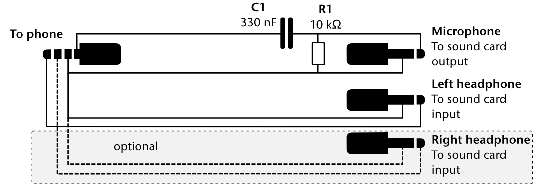

Keby si si chcel spravit redukciu (cinch -> 4pin 35,mm jack), treba tam dat niekolko suciastok navyse - tusim jeden kondik a 1-2 odpory. Mobil totiz na mikrofon pusta napajanie a podla nejakeho odporu zistuje ci tam su len sluchadla alebo headset. Tie hodnoty su od oka, uprav si ak vies
Mne to fungovalo na to co som potreboval, ale mne nevadilo ked som to viac orezal.
Dolezite: Pre 4 pinove jacky (TRRS) existuju 2 zapojenia, musis pouzit tu spravnu rozdvojku https://support.polar.uk.com/support/so ... tor-pinout (myslim ze samsung ma CTIA.
