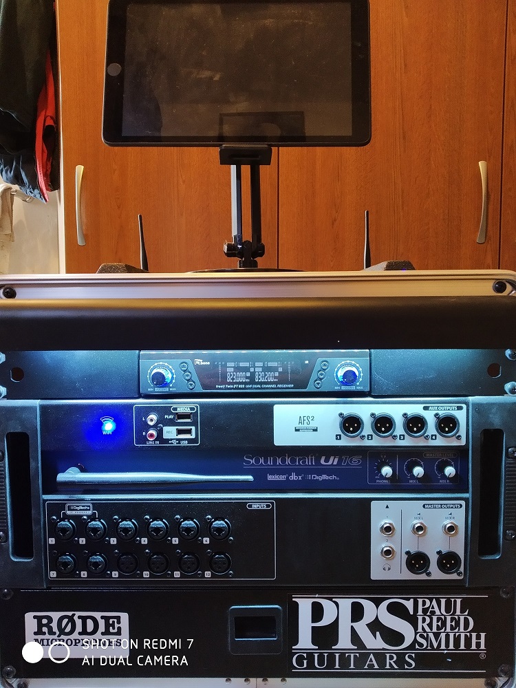

]To co napsal PeBe je můj rack! - nikdy jsme se neviděli a jsme z opačné strany republiky....Všechno je to od Thomanna: rack 8U, osvětlení 1U, duální bezdrát 1U, UI 16, 2u šuplik. Pro malou country kapelu (můj případ) bežný oslavy a dětský besídky, soutězě, nenáročný country zábavy, moderování....Je to základní, ale plně funkčí....

Já se vecpu do 6HU od Gatora (GR-6S). 3U zabere X32R, 1U thomannský bezdrát, 1U čtyřkanálový zesík na odposlechy (D4-500) a rezervní zesík 1U od Behringera. Ideální holící sada. Vzadu lišta na 230V. Ten mělký rack jsem vybral, abych mohl lépe ke konektorům, které má X32R vzadu. Vejde se to do 25kg a ten menší rack se líp nosí na břiše.
