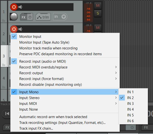

Re: SW na nahrání 6 mikrofonů- zvukovka Tascam
Tak už jsem to konečně odhalil - chyba v neznalosti programu,jak jinak:-)
Takže REAPER:
- v těch Preferencích se dá ASIO Audio system a nastaví se US 16-10 ASIO (zde pak IN1 až INx)
- přidají se Tracky, ale klíčem je Červené kulaté tlačítko Record u každého tracku - na něm Pravé tlačítko myši a pak už volba Input a vybere se patřičný VSTUP (tedy IN1 až INx). Toto se nastaví u každého tracku
Na tom ovládání každého Tracku totiž klame tlačítko IN, kde se volí REcord - Input,ale tam se toto nenastavuje.
Tak kdyby to někdo hledal jako já:-)
https://www.youtube.com/watch?v=kffWZ-WeTsY
Čas 1:40
Každopádně díky všem, jdu zkusit dlouhodobý záznam co to udělá.

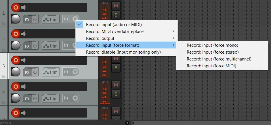

EDIT: nicméně po shlédnutí toho videa nemám úplně dobrý pocit a samozřejmě jsem si to vyzkoušel u sebe a upřímně řečeno - pravý klik na Record Arm nabízí v sekci výběru vstupu pro záznam stejné věci jako klik levým na In
ale to je fuk.
P.
Já to tam prostě nemám - volba IN - levé tl. myši a pak pravé tl. u REC jednoznačně IN1-IN6
- pavlii
- Příspěvky: 413
- Bydliště: Hostivice
Aha - neměl jsem na mysli tohle tlačítko, to je evidentně něco jako "volič režimů stopy", ale to vedle, které tam u tebe postrádám:
Režim ASIO.
P.
Režim ASIO.
