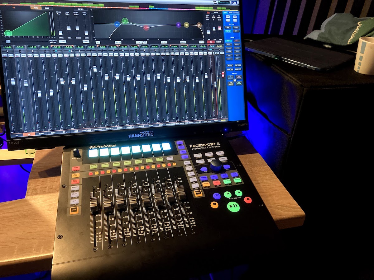

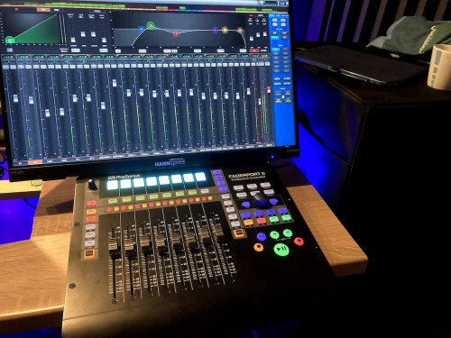

No já poslední dobou preferují "obé" kontroler + 22" dotykový displej v BigModu...
(monitor HANNspree HT225HPB cena 6700,-kč ) ale nikdy jsem neměl připíchnutý monitor přes hdmi a usb přímo do UI24. Takže nevím jak moc je to vybíravé.
