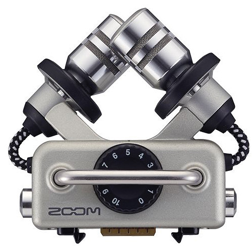

Jenom upřesním informace, které také patřily k důvodům pro mé předchozí reakce. Primárně jsem chtěl vyřešit sílu nahrávaného signálu (viz. název topiku) a nemluvili jsme tu o ZOOM H4, ale o ZOOMu H5, který má vyměňovací kapsule (moduly s různými mikrofony a vstupy).
H5 má prý oproti H4 mnohem lepší předzesilovače, ale je jasné, že nějaký profi předzesilovač v ceně větší než je celý ZOOM se bude asi v něčem lišit. Ten rozdíl bude asi v zisku a v součástkách, které nebudou šumět ani při největších hodnotách zesílení.
Proto jsem se zajímal o cílové hodnoty, na které budu chtít nahrávaný signál vždycky zesílit. To je těch zmíněných -6dB (tady ještě trochu tápu v jednotkách, viz. dB, dBu, dBfs – ale nastuduju si to)
https://www.iz3mez.it/wp-content/librar ... erence.pdf
Zkušebně jsem nahrával rozhovor 2 lidí u večeře minimálně 2 metry naproti sobě (možná trochu víc) a nahrávadlo uprostřed mezi nimi, mikrofony směrem do prostoru.
Kapsule X/Y má 2 mikrofony vůči sobě napevno v úhlu 90 stupňů, takže nemohly být v ose vůči nahrávaným. Chci nahrávat brainstorming a jiné rozhovory (které budu dále prezentovat a možná jako video nahrávat na youtube), tak nevím, jestli by (i z finančního hlediska) nebyly lepší klopové mikrofony nebo něco jiného (?).

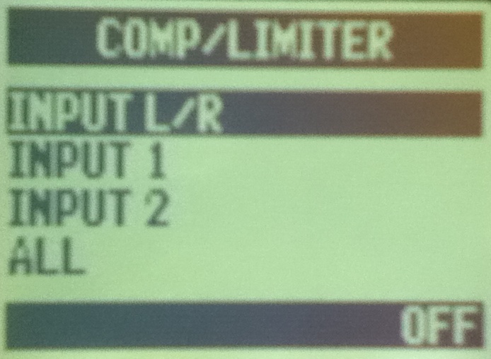

Podle manuálu je možné na L/R mic zapnout kompresor. Nemáš ho zapnutý? To by vysvětlovalo, proč to nepřeleze přes určitou mez a proč tam vykukuje šum...
