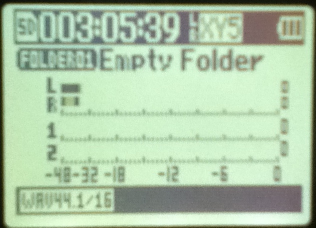

Existují na to nějaké tabulky (RMS) nebo se to dělá se to podle ucha (zvyšuje se zesílení mikrofonního předzesilovače do té doby než se v monitorovacích sluchátkách objeví šum)?
Zatím jsem dělal dva zkušební náběry mluveného slova z cca. metrové vzdálenosti mikrofonů od nahrávaného člověka a záznamy mají RMS ani ne -32db. Není to pro další zpracování v počítačovém audioeditoru málo?

Musíš přidat na citlivosti. Obvzláště při 16bitové hloubce záznamu není dynamický rozsah nijak velký. Po zesílení na potřebnou úroveň takto pořízeného záznamu se ti může objevit "kvantizační" šum převodníku - nic pěkného - to už je lepší analogový šum preampů mikrofonu. Nicméně nejlépe aby jsi vyzkoušel více variant a sám si posoudil co je pro tebe příjemnější.

Prostě chci co nejlepší nahrávku s co nejmenším možným šumem. Na obrázku v prvním příspěvku je vidět signál o síle -32dB, potenciometr zisku je vytočen na 8/10. Zvukově je to paráda – pěkný prostorový zvuk. Pokud bych dál zvyšoval citlivost mikrofonu, dostanu do nahrávky slyšitelný šum. Na druhou stranu mám trochu strach, že tak, jak je ten nahraný signál teď, že je příliš slabý (ale třeba se pletu).
Proto se zajímám o to, jestli existuje nějaké pravidlo, že pro dobrou nahrávku při nahrávání třeba kytary, musí VU metry ukazovat určité hodnoty.

Laicky si v danou chvíli tu nahrávanou křivku rozřízni a na ose Y si pro 16 bit. udělej 16 dílků do 100% úrovně, pokud ti budou chodit špičky do 50%, tak využiješ jen 8 dílků a těch zbylých 8 tam bude k ničemu. Tzn. pokud chceš co nejkvalitnější nahrávku, pak je potřeba dotáhnout špičky až k těm 100%/16 dílkům.
A teď s 16bit. rozlišením to stejně nebude ono, jen se ZOOMem taky ne (to už ti ale napsali jiní), prostě multitrack to umí, ale je to spíš jako nouzovka. Pokud chceš pracovat alespoň trochu na základní úrovni, pak se musíš dostat na 24bit a 48kHz což ale umí i H1n.

ahoj, nevím, jestli ti to pomůže, ale jak v hud. studiu, tak i v cro jsem vždycky nastavoval nahrávání tak, abych byl tak do mínus šesti, což mi dávalo ještě nějaký prostor na špičky - jak u mluveného slova (dramatizace, rozhl. hry), tak i v muzice.
nejsem až tak dobrý teoretik, takže ti nevysvětlím, k čemu je to přesně dobré mít kolik dílků (žádná ironie, musel jsem se primárně věnovat něčemu jinému), ale takhle mi to fungovalo a pro střih a normalizaci mi to pak ještě dávalo dostatečný prostor. Tj. měl jsem tam jak tiché slovo, tak i křik, a mohl jsem hýbat nahoru dolů s hlasitostí, aniž bych navyšoval šum atd.

Konečně zásah. Těch -32dB s interním preampem ZOOM H5n je tedy moc málo a já budu muset ten signál pořádně zesílit, abych se dostal na -6dB.
Poradil bys mi prosím nějaký slušný, ale zase ne moc drahý předzesilovač, který bych zapojil do linkového vstupu H5n? Nebo alespoň poradil, na co se mám koukat, až si budu nějaký vybírat?

no vidíš, teď jsem si vzpomněl, že jsme všechny nahrávátka redaktorům nastavovali právě do těch mínus šesti a učili jsme je i tak stříhat, těch mínus šest býval v čro i výstupní požadavek

Hele - a co to takhle strčit blíž jak 1m ke zdroji zvuku?

Ano, nahrávání z 1 m má své výhody, ale žádá si to dobrou místnost, dospělý mikrofon a dobrý preamp. Což kapesní nahrávadlo nesplňuje.
-6 dB je skutečně praxe v ČRo běžná, taky jsem kdysi nahrával "do plnejch", pak tady v diskuzi zaznělo, že je ideál kolem -12 dB (pohledej si to) a skutečně to své výhody má - i ProTools mají metry u -12 dB zelené, mezi -12 a -6 už žluté... On to ten integrál pod křivkou dost průměruje a může tam pak prolítnout peak, kterej se na metrech nezobrazí...
