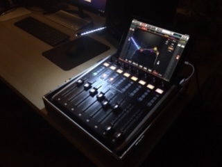

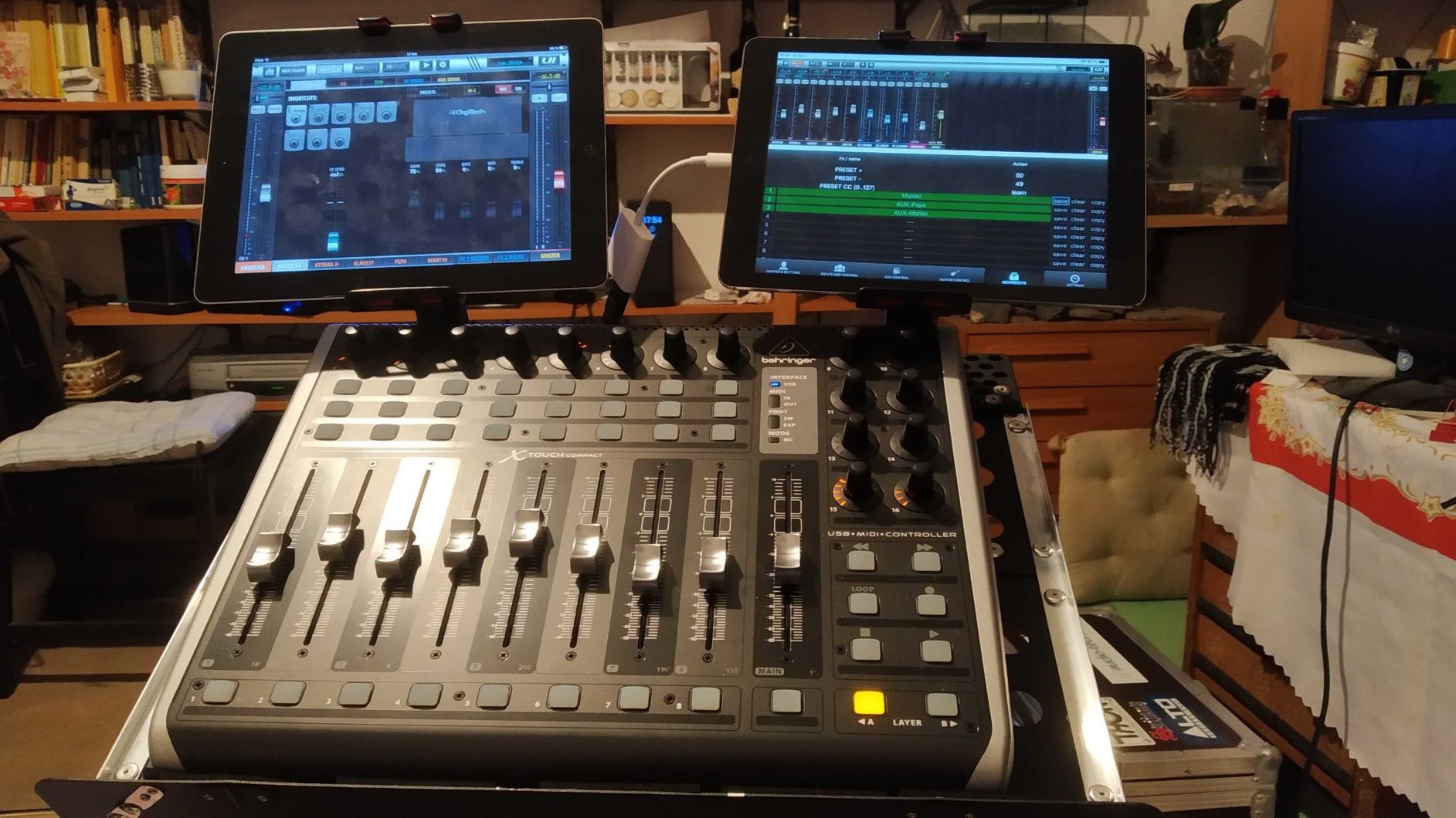

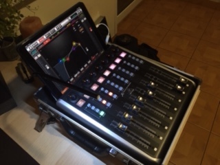

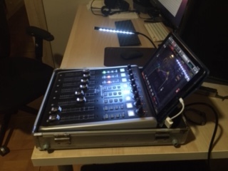

Malá ukázka, jak může vypadat elegantní kombinace "šmrdlání s fadery" :-)
