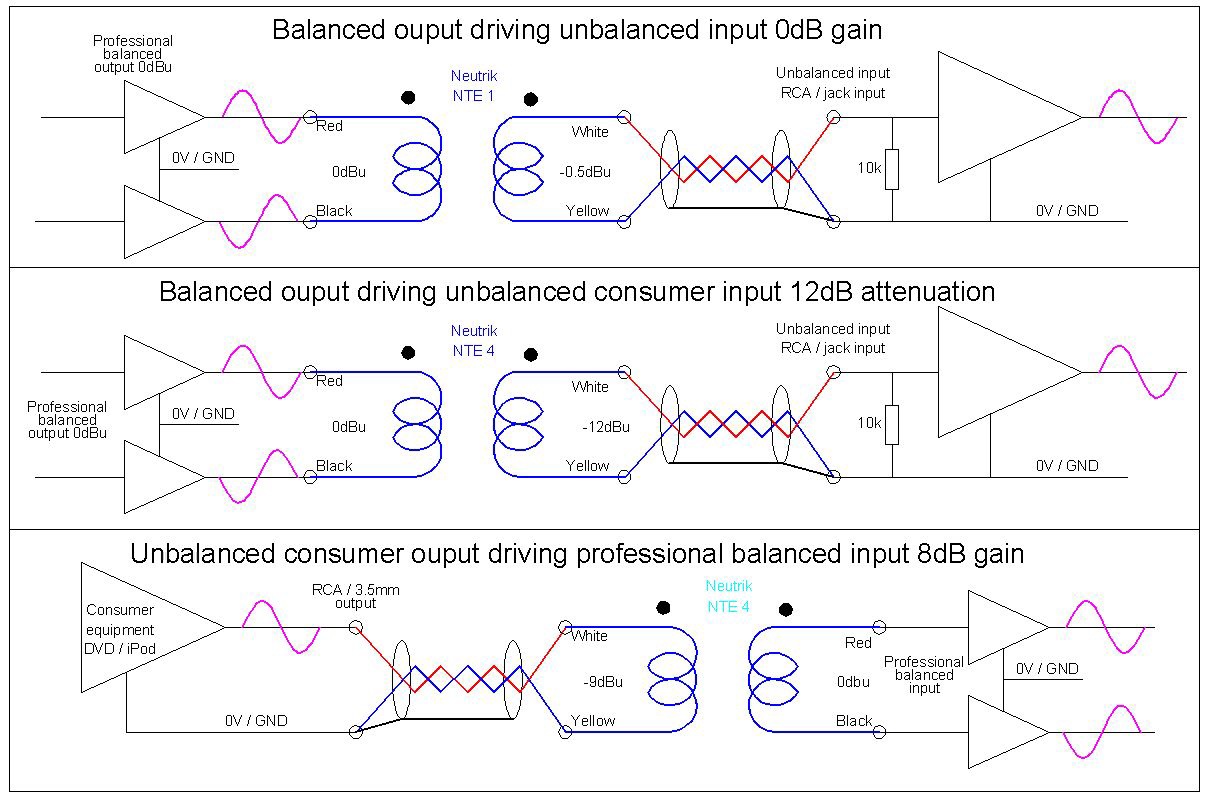

Někde jsem psal že jsou všechna trafo stejná? Nevzpomínám si. Cenu jsem zaokrohlinil no a co musí tam dojet nebo si to dát poslat. Prostě je to audio trafo a dělají se s tím aplikace které jsem popsal tak to prostě je.
Tady máš pár aplikací
http://iweua.com/Applications/Audio.html

My tyhle věci prodáváme, v dost velkém množství, od těch NTE1 (k dnešnímu dni 378ks) až po skoro úplnou špičku, dlouhá léta. Proto o tom něco vím a protože o tom něco vím, tak si troufnu radit. Kdybys četl trochu pořádně (nebo rozuměl těm grafům), tak bys odhalil, že sis vybral trafo mikrofonní, tedy určené jen pro velmi slabý signál. Proto (a protože není stíněné) je tak relativně levné. Mimochodem za ty peníze jde koupit i celý jednokanálový dibox, zhruba takový, jako jsi našel ten Omnitronic nebo co to bylo. Taky ho nedoporučuju :

Zatím bavíš ty mne, nejsem prodavač samozřejmě, ale schematům rozumím číst umím takže si dokážu přečíst co je stíněné a co ne. Třeba se to trafo dá dát do krabičky

Kdyby ses podíval na to schéma co jsem ti poslal viděl bys že se to používá a těch podobných schémat je halda... O tom urážení jsem psal je pak snadné poznat kdo umí a kdo ne...

To schema je triviální pitomůstka, snad i pod úrovní té střední školy. Opravdu to není o namalování toho, kam který drát z těch celkem čtyř. Zkus si zagooglit trochu jinak a najdi si stránky výrobců, jmenovitě Jensen a Lundahl, ti o tom něco vědí z opravdu první ruky. Možná tě to nezajímá, možná to nepotřebuješ, ale fakt si nemysli ani na pikosekundu, že už o tom teď něco víš...

Mike, nejde o schema, to nefunguje samo o sobě, pokud podle něj něco vyrobíš, tak fungovat budou teprve konkrétní součástky. To schema je zcela obecné, vlastně ani žádné opravdu jiné namalovat nejde, je to idea, ne skutek. Ten člověk špatně aplikoval součástku, nikoli schema. Já odmítám věřit, že by toto bylo k nepochopení. Pokud jsi opravdu někdy pochopil aspoň ty principy, tak přece musíš vědět, jakou roli hraje v trafu materiál jádra, jeho průřez, primární indukčnost atd. Toto navíc není trafo pracující na jednom kmitočtu, jako to bývá u silových a také na rozdíl od nich velice záleží na zkreslení - trafo nemá žádnou zpětnou vazbu, která jinak dneska linearizuje kdeco. Skutečně je to kritická součástka a výrobce toto trafo v žádném případě nenabízí pro linkové aplikace, na to je u něj NTL (několikrát dražší).
Tvoje snaha to udělat dobře je chvályhodná, snaha se vyptat na optimální řešení taky, ale pak to někde spadlo z přehazovačky a bloudíš. Str.147 katalogu :
