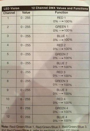

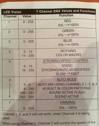

Možem poprosit niekoho kto by mi vytvoril vo Freestylerovy moje svetlo ??
MAM american dj led vision
V fotkach mate funkcie :)
ak by to islo a nasiel by sa niekto dobry :)
zaslali by ste mi to na mail: michal@adina.sk
alebo icq alebo skype dakujem
je moznosti 7 channel dmx a 12 channel dmx

Ty brembo napiš přesný označení té tvé lampičky. :D Koukal jsem na stránky výrobce a nic takovýho jsem tam neviděl! Nechápu, jak 7 kanálový světlo může být najednou 12 kanálový, to je nějaká blbost!!!!! Uvidíte co s tím uděláme .......

Zdravim, už jsem to vytvořil na těch 7 kanálů nejdřív jsem to taky nechápal, ale manuál mi pomohl. Těch 7 nebo 12 kanálů, je řešeno tak, že si to můžeš překlapnou jestli to bude mít ty funkce s těma 7 kanálama nebo jestli chceš ty funkce co má těch 12 kanálů, v manuálu je to tak nějak napsaný nebo alespoň já to tak pochopil, ale těch 12 kanálů je jen asi na barevnou hudbu nebo tak něco asi jen na stmívání a rozsvícení jednotlivejch barev, viz. vlastně ten obrázek s funkcema, ale pokud by to někde chtěl s těma 7 kanálama, tak to mám a mohu dodat, je to i ověřený a dotyčnému to běhá. Ale pokud by někdo chtěl i těch 12 kanálů tak to není problém vytvořit :-)

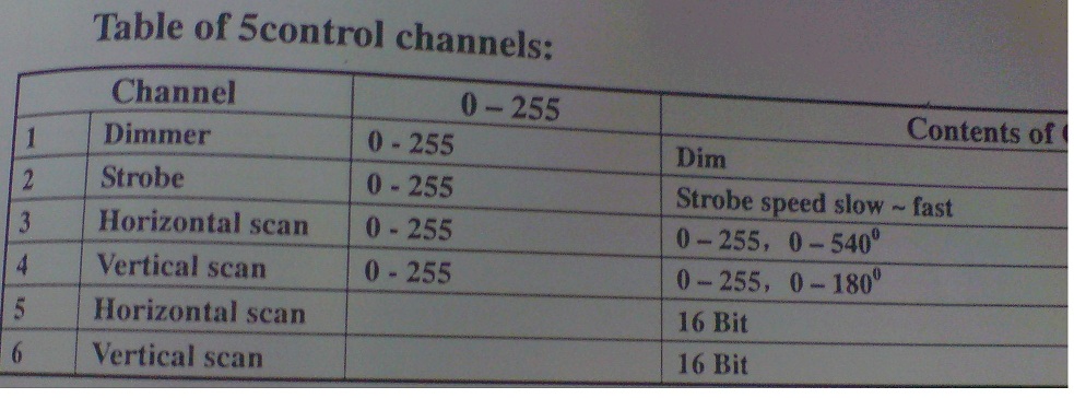

Dobry vecer panove, uz jsem az zoufali :( Vubec si nevim rady jak mam vytvorit zarizeni ve freestyleru, zkousim to zkousim a furt nic.... Jedna se o APOLLO Pro mover p64... Nejhorsi na tom vsem je ze mam mit tuhle masinku v utery na akci a me zatim neposloucha :( Pomuze mi prosim nekdo? :-)

A co takhle - samozřejmě nevyzkoušeno na světle.
Pro mover.zip
