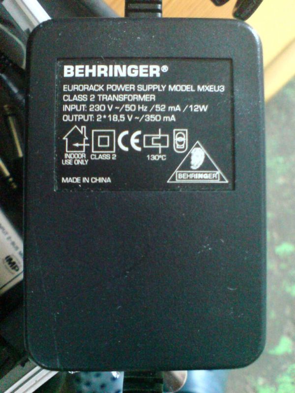

Dobrý den prosím vás potřeboval bych nutně a rychle znát parametry trafa na mix Behringer ub802, zítra hrajem a já mix nutně potřebuji a bez trafa to samozřejmě nepujde, prosím o vaši pomoc, moc vám děkuji za odpověď

Snad ti to pomůže...output je 2x18,5V/350mAh

dekuji vám moc

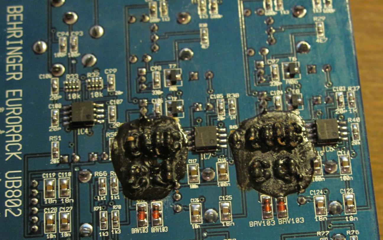

Dostal se mi do ruky mixáček Behringer UB802 a má odkouřené obě mikrofoní šavle, někde v místě předzesilovače. Za prvním operákem už je v pořádku. Bohužel se v tomto mixu asi stala zoufalost v návrhu a tak tam je kolem toho prvního operáku (IC6 a na druhé šavli IC7) hromádka šesti odporů, kde se nejspíš počítalo že to budou SMD a následně tam asi kvůli teplu dali klasické s nožkama a zalili je nějakým černým hnusem. Protože tím hnusem jsou zalité i šroubky, předpokládám, že je to originál z výroby a ne nějaká oprava. Zřejmě ale součástky s nožičkama moc nepomohly a usmažily se časem stejně, jako by to udělala ta SMDčka. Kvůli černému hnusu ale není vidět ani cesty na plošném spoji, ani popisky součástek. Nemáte někdo verzi bez toho fixačního hnusu a nebo jiný zdroj informací, který odpor je který? Hnus drží dost poctivě, takže bych ho asi sundal i s popiskama nebo i s cestama. Schéma stažené mám. Pomohlo by mi asi to rozmístění součástek, nebo tip čím se černý hnus dá bez újmy na DPS rozpustit. Děkuju

Vždyt tam máš hodnoty. Co máš za schéma?
Rozmístění součástek rozpočítáš podle nožiček toho operáku, a tu lepivou sragoru zkus nahřát třeba fénem, stane se plastičtější.
http://elektrotanya.com/behringer_ub_80 ... nload.html

Jo mám přesně tohle schéma a jsou tam hodnoty. Jen na odporech nejdou ani přečíst ani změřit, anžto jsou odpory po smrti. Černý hnus je tam kaňka přes všech šest odporů a jejich okolí a na teplo reaguje křehnutím. Bohužel až na hodně velké teplo. skřehla třeba na šroubku u 7815 a 7915 a taky na některých z těch odporů. Říkám si, že kdyby měl někdo představu, co behringer používá a čím se to dá rozpustit, mělo by smysl se pouštět do opravy. Jinak ten předzesilovač asi odškrábnu a postavím ho vedle znova
bude s tím míň práce.

Jako práce večer u TV proč ne, ušetříš za novej mix. Asi ti nezbude než to vytrhat násilím, bude to asi nějaký epoxid.
Už to chápu, nemůžeš odpočítat nožičky operáku, protože stejnak nevíš kam vedou ( nejsou vidět spoje) + prokovy na druhou stranu DPS.
Lze vyfotit?
Lze vyfotit?

Tak já ten mix ani nepotřebuju. Jen jsem slíbil, že se ho pokusím opravit a říkám si že pár odkouřených odporů není důvod k vyhození mixu, ani když je to mix za pár stovek na bazaru.
