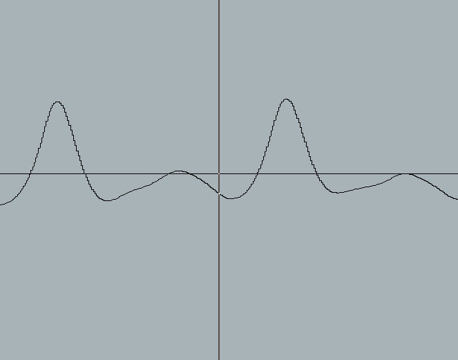

Řeším teď veliký problém. Pokoušel jsem se zaznamenat live multitrack koncertu jedné dechové kapely. Stala se nemilá věc. Na žesťích byly použity phantomové Shure beta 98H/C. Právě na těchto mikrofonech nastala v záznamu situace, že téměř chybí spodní půlvlna amplitudy. při přiblížení křivky je patrné že spodní půlvlna je jakási modifikovaná, viz obrázek. Kde by mohl být problém? dodám, že toto se dělo na všech 5 použitých výše zmiňovaných mikrofonech. Napadlo mi, že by mohla být chyba přímo ve fantomovém napájení. tyto mikrofony byly zaznamenávány přes úplně nový ADA8000 který ovlšem napájí všechny vstupy současně.Potřeboval bych poradit, zda existuje nějaký způsob, jak takto nahraný zvuk opravit. Zkreslení je patrné i poslechem i když jen pro toho kdo ví že je něco špatně. Napadlo mi převrátit horní půlvlnu i dolů,ale jak v čem zatím nevím. Děkuji předem za pomoc.

Remove DC-offset nepomůže ? Jinak zrovna míchám něco s dechama a tam je něco podobného, třeba sax je někdy výrazně posílen v horní půlvlně a to jak na SM57 tak i na velkomembrán kondíku, zajímavé ale hraje to čistě. :-)

Frenk: prosím osvětli mi tento plugin či co to je? Přesně tohle se mi dělo kdysi když jsem jako dítě natáčel přes interní zvukovku v pc a elektret mikrofon. Nechce se mi věřit, že shure beta by byli takový šunky... ale elektrety to dost často dělají. Jinak mírně na zvuk pomohl v Nuendu DeNoiser.

Tenhle plugin(myslím že to vlastně ani není plugin - obvykle to snad součást přímo programu jako offline filtr) - odstraní to stejnosměrnou složku signálu, která způsobuje posunutí. V Samplitude to třeba najdeš v effect-restoration. Ale jinak nevím no, možná sem zkus hodit aspoň kousek té stopy, pak ti snad někdo dokáže lépe poradit.

Už jsem to objevil, ale výrazněji to nepomohlo. Ono to právě není DC posunutý, nevykresluje to jen spodní půlvlnu tak jak má, takže proto to s tím nic moc neudělá.

Ono u napájených mikrofonů to pak může dělat hlavně třeba nekvalitní kondezátor kdesi na vstupu zvukovky/prempu, který má ss složku nepropouštět, ale něco prosustí a pak se to pusune. Taky nekvalitně nevyvážený vstup díky nepřesnosti či nekvalitě součástek apod. V mikrofonu bych asi chybu nehledal.....i když jestli je v něm nějaký preamp tak možná i jo. :-)

Takle to vypadá na sax u mě

Frenk: ten ADA 8000 ma na vstupech na oddělení phantomu v + a - větvi 47uF elektrolity.(plánuji nahradit 22uF svitky) To může dělat problém. Mikrofony mají také aktivní svůj zesilovač. Když vidím ten tvůj obrázek, tak u mě toho dole chybí víc. Opravdu to vypadá na nějaký kondík který si s tím nerozumí.
pavlii: zvuk je prostě takový nic moc. Tyhle shury mají nějaký šílený zvuk. Dělal jsem vždy s AKG c419 a na nahrávce úplně o něčem jiném, žádné posunutí. Ty shury ke všemu dost ostře limitují při přebuzení a začínají kreslit, přebuzení je už na mikrofonu. Tudíž asi neřešitelné. Na to že jsou určené na žestě, tak se na trumpetu opravdu moc nehodí.

tenhle posun dělají žestě na mikrofonech obecně.....jediný, čím si můžeš o kousek pomoct je DC offset filtr.

Pánové, to není bug ale feature :-D Žestě podobně jako vokály mají větší akustickou energii v kladný půlvlně, tady je v tom ten mikrofon/preamp nevině. Pokud to hraje, tak bych to vůbec neřešil, jinak by jak už bylo řečeno mohl pomoct DC offset remove...

Příspěvek od Harman »
