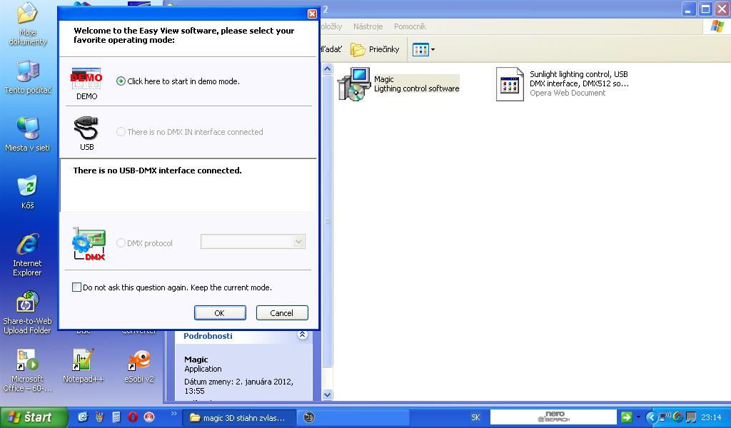

a ked si pustim Magic tak sa tvari ze nemam (aj ked mam ) prevodnik a neda sa prepnut - je to len ako demo
nemate niekto neaky napad, okrem toho ze by som si mal asi radsej nainstalovat starsiu verziu?

A ako by sa mala robit ta "vnutorna smycka", kedze mi to blblo ked som to zadal instal. spolu?
Ale mam pocit ze to bude tim ze ten 3D si mysli ze tam nemam prevodnik, a aj ked som predtim daval FS na virtual vystup mi to neak nefungovalo
