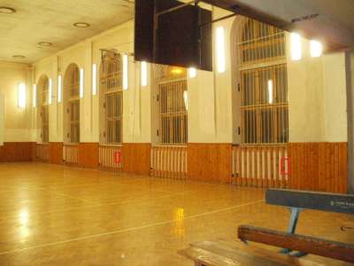

Jelikož jsem se stál správcem Sokolovny v Pečkách, mám v plánu několik úprav sálu. Po zrušeném vodním topení zbyly pod okny výklenky, které se budou zanedlouho zazdívat a mezi výklenky je v úrovni podlahy „tunýlek“ od trubek k bývalým radiátorům. Napadlo mě této chvíle využít k instalaci silného „husího krku“ k pozdější bezproblémové instalaci rozvodů usnadňující práci zvukařům a osvětlovačům.
Předně by se mělo jednat o instalaci celkem tří skříní na podiu, v polovině a na konci sálu. Podle mě by postupně měly obsahovat: Napájení 230V, DMX 3x, 2x Ethernet, (vhodný k iLive) a podle pozdějšího uvážení i párák až 32+8.
To je moje úvaha, píšu ji samozřejmě sem, abych případně dostal fundované rady. Rozepíšu ještě představu a důvody, které mě vedli k těmto zamýšleným systémům. Zajímaly by mě názory a rady k těmto jednotlivým bodům:
Skříně – jaké zvolit. Na podiu by to bylo celkem jedno, ale v sále by se mělo jednat o skříně takové, které by po zavření bez hran splývali s dřevěným obložením stěny. Nevím esli by nebylo vhodné koupit rackové vzhledem k zamýšleným účelům, nebo by stačili nějaké vhodně dimenzované rozvodnicové… na sále by podle mě měli být dvě z důvodu uspořádání pro klasické zábavy - koncerty, kde bývá zvukař přímo u stěny v místě zamýšlené polohy prostřední skříně, nebo uprostřed sálu, cca 4-5m od stěny, nebo při plesech, kde by bylo vhodné aby zvukař byl vzadu, buď zase u stěny (v rohu) nebo uprostřed. Ještě se nabízí balkon, tam ale myslím je to pro zvukaře pasé, maximálně by tam našel uplatnění osvětlovač…
DMX – 2x pro potřeby osvětlovače, redundance i z důvodu zálohy. Třetí DMX by sloužilo k připojení malého erárního ovládacího pultíku, majícího na starosti pracovní osvětlení podia, osvětlení sálu (zářivkové, ovládané pulzně, tak bych neviděl problém) a případného budoucího základního nasvícení podia z bočních stěn před podiem formou třeba 4ks PAR. Zatím osvětlovač pobíhá zhasínat na podium a na chodbu okud se zase zhasíná sál, nebo to zhasínám já, majíc při akci na starosti i jiné věci … a je to slušně řečeno nepohodlné.
2x Ethernet – již dva různí zvukaři se na akci objevili s iLive a tak by podle mě finančně nenáročná investice do několika konektorů a pár metrů síťového kabelu ušetřilo pár minut při rozbalování a balení většinou politého a i poblitého vedení vlastního. Samozřejmostí by byli i erární propojky mezi pultem a skříní a mezi skříní na podiu a iDR … to samé i u DMX
Analogový párák je na zvážení. Nevím zkušenosti, ale dovedu si představit, že drtivá většina zvukařů má mezi rozpletem a párákem ještě multikonektor, takže by vyfasování rozpletu zapojitelného přes multikonektor do pevné instalace znamenalo spíše zdržení oproti použití vlastního páráku. Navíc by finanční náročnost asi předčila cenu zbytku rozvodů, při použití kvalitních konektorů a páráku. I tak by mě zajímal názor na zapojení v prostřední skříni, kde by byl „průběžný“ multikonektor, a nebo dva multikonektory a mezi tím propojka? Setkal se s tím někdo v praxi? Pájet totiž do jednoho multikonektoru dva páráky by bylo podle mě na sebevraždu
230V na podiu bych viděl možnost zapojení do pevného jištění 16A, nebo do vlastního distributoru…. Jen by mě zajímal názor či norma na použití stíněného kabelu TN-S pro tuto potřebu z důvodu odrušení … vedení podél případného páráku, a určitě podél DMX, Ethernetu, případně tedy i páráku ……
Má tohle všecko nějakou praktickou cenu?

- Podium
- sal 008-400.jpg (13.04 KiB) Zobrazeno 9240 x

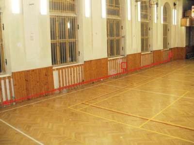

- Zezadu
- sal 007+-400.jpg (14.06 KiB) Zobrazeno 9240 x
- Stena z pohledu od podia
- sal 006+-400.jpg (14.06 KiB) Zobrazeno 9240 x

To obložení tam má zůstat a topit se bude nějakými saharami nebo něčím, co nevidím ? Ten topný kanálek je za obložením a průběžný ? Nebylo by jednodušší si tam prostě po demontáži topení nechat volné místo (kabelový žlab), do kterého půjde položit kdykoli cokoli a také to bez větších problémů kdekoli vytáhnout ? To by ušetřilo hodně špekulování (za deset let budou stejně potřeba jiné kabely než dneska) a nákladů. Jak je to s těmi zářivkami, ty už mají řiditelné předřadníky a je k nim ovládání ? Spínané jsou teď přímo nebo přes relé, najednou nebo po skupinách ?
Analogový párák bych asi v plné velikosti pokládal už dneska za zbytečnou investici, kdo ho bude chtít nebo muset použít, tak si stejně přinese svůj. Něco menšího může být naopak výhodné pro DMX a pár základních kanálů zvuku, když je akce s minimem aparátu (nevím, jestli takové máte/plánujete, u nás v kině je to běžné, jen nějaký podkres a zvuk k videu plus pár mikrofonů), na kterou stačí malý analogový mix. To jsme si teď dokonce natahovali pod jevištěm na druhou stranu od původní krabice, protože to ušetří tahání a balení XLR-XLR přes celou šířku.

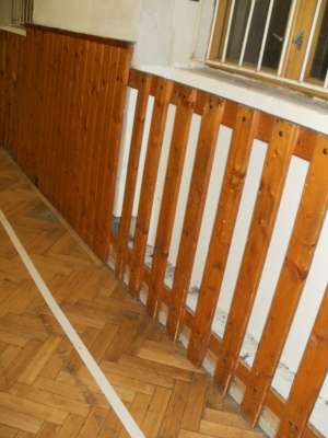

Původní topení již nejspíš opět prošlo vysokou pecí, na první fotce je vlevo nahoře vidět jedna ze dvou sahar, které jsou při o dost účinějším provozu o 50% úspornější než původní systém, taktéž na plyn.
Žlábek je po celé délce té pravé stěny a obložení bude po vyzdění výklenků pod okny buď celé nové, nebo jen doplněné.
Žlábek by mohl být zachován a byl by asi i velmi dobré řešení, pokud by ale v sále neprobíhali i míčové sporty a jiné aktivity, kde by musel být nějaký důmyslný systém odklápění spodku obložení kvůli bezpečnosti a praktičnosti (i při úklidu). Asi by to mohli vyřešit podélná prkna na pantu, která by se vyklápěla nahoru... ale muselo by to být robusní aby to za chvíli neupadlo po bombardování od fotbalových a florbalových míčů. Zavrhl jsem možnost instalace nějakých háků, na pověšení páráků atp, jako jsem už párkrát někde viděl, nebo zase je udělat sundavací zastamdací. Tak proto mě napadl ten husí krk, s vnitřním průměrem 12-15 cm kterým by nebylo nesnadné protáhnout cokoli i dodatečně při ponechávání protahovacího drátu. Také si myslím, že rozsáhlý analogový párák by byl zbytečný, ledaže by tam zvučil stabilní zvukař (třeba já
), což zatím nehrozí, to spíš se uplatní ty síťový rozvody, neb nejčastěji spolupracujeme se zvukařem s iLive. Další možností je tedy husí krk bez analogového páráku s možností analogový párák nacpat pod žlábek. Ono nejde jen o zvratky, ale i o nohy židlí a stolů, pod kterými by při umístění jen podél stěny zajisté trpěl.
Jo ty zářivky jsou po pěti skupinách (čtyři na sál, jedna na přísálí po pravé straně) s elektronickým předřadníkem, ovládané relátky v hlavním rozvaděči, řízenými impulsem z tlačítek v malé rozvodnici na chodbě. Jsou ještě rozděleny po třech fázích myslím i ty skupiny, tak moc jsem to nezkoumal
- Výklenek
- sal 009-400.jpg (16.39 KiB) Zobrazeno 9200 x

Měli na to myslet už při výběru světel, není to o moc dražší a kabeláž je bezcenná (když se dělá současně). Existuje i řízení přímo po napájení, ale už je to zase dražší než ten analog 1-10V, který jde ovládat od potenciometru po demux vším. Teď to skutečně má tlumivky a startéry anebo jen elektronické předřadníky bez možnosti řídit ? Argumentovat se samozřejmě dá úsporou energie i lepší pohodou, dokonce i životnost trubic je vyšší. Já na to nedám vůbec dopustit a to mi nikdo nechtěl věřit, že se dá v kině svítit zářivkami v sále i na podiu (pracáky, ale už je tam někdy necháváme i na schůze, besídky apod je to naprosto rovnoměrné a neoslňuje to). Mičuda se asi do rohu nedostane, to spíš hokejka nebo noha, ale ta výhoda dostat se kdykoli snadno k celé délce (včetně vyvedení) je proti protahování značná. Všude, kde se protahovalo, jsou problémy, původní průřezy průrazů a krků nestačí, vadí konektor, vytáhnout to prostě už nejde, nikdo přesně neví, kde se dá bezpečně vrtat díra do zdi apod. Naopak žlaby si chválím. On je docela rozdíl něco kompletně vyprojektovat, postavit a prodat a něco si sám vymýšlet aniž by bylo jasné, kde a kdy to skončí a nemít vlastně nikdy žádný pořádný rozpočet. Což se docela obávám, že většina peněz jde sice do prvního (megaakce za účasti různých fondů), ale většinu práce a zákazníků má to druhé - viz kino a sokolovna. Nicméně i tady je know-how potřeba a asi ještě víc
Mimochodem koho napadlo ty výklenky vyzdívat, podle mne je to naprostá hovadina a spíš bych tam za obložení nacpal nějakou tepelnou/zvukovou izolaci, bude to mít za míň peněz větší efekt. Akustika tam zaručeně ideální není, že ?

Vzhledem k dobré akustice sálu si nemyslím, že by se dalo významně přispět zrovna zatlumením těch výklenků. V Sokole jsem od r 95, něco jsem se tam naběhal při různých aktivitách a hlavně díky florbalu vím že opevnění stěny dostávalo zabrat a že nynější obložení je poničené především kvůli těm plůtkům, která jsou připevněny pouze na krajích. Proto je z důvodu odolnosti rozhodnuto díry zazdít Ytongem a obložit stejně jako stěny. V neposlední řadě je i zjednodušená údržba a také úklid. Je plánována i výměna oken, tudíž po instalaci nových parapetů by to mohlo vypadat i pěkně. Ty tunýlky/žlaby je třeba také takto ošetřit, neb sokolovna a jiné baráky v blízkosti výtopny byly lepeny i ze škváry, která v těch žlabech zvětrává (a zase přináší kontinuální přísun prachu na sál). Nicméně u sokolovny jsou škvárové spíš dozdívky, nosné stěny jsou všechny z cihel. (Třeba můj dům, o pár metrů dál, má v přední cihlové stěně pruh škváry cca 30cm-80cm nad zemí v plné šíři stěny. Při nepodřezaném baráku je to přímo lahůdková záležitost
hlavně, že byli cihlami vyzděny ozdobné římsy nad okny ...).

Akustika je možná únosná, ale zazděním výklenků a sjednocením obkladů ji jasně zhoršíte. Naopak vyplněním nebo částečným vyplněním něčím pohltivým byste ji zlepšili a to rozhodně prakticky zadarmo. Je to přesně jako s tou zadní stěnou, hlavní je odraz rozbít, směrově a časově, nedovolit, aby tam bylo velké a kvalitní akustické zrcadlo a už vůbec ne dvě zrcadla proti sobě. Snad každý ví, jaký šílený rozdíl udělá v běžné místnosti třeba vystěhování nábytku kvůli malování a vůbec to nemusí být nábytek čalouněný, taková poloplná knihovna je z hlediska akustiky dar z nebe. Je v podstatě úplně jedno, jak ta místnost vypadá a jak je velká, rozdíl je vždycky okamžitě rozeznatelný a když tam vlezete potmě, tak se okamžitě leknete, co se stalo. Je omylem si myslet, že akustické úpravy jsou něco úplně odděleného od stavby a jejího běžného vybavení, co musí především dělat velký odborník a stát velké peníze. To až v případě, že je jinak všechno úplně blbě.

Takže pokud by obložení bylo jen doplněno a pod něj ve výklenkách nacpána skelná vata bylo by to akusticky lepší? Jak jsem sáhodlouze rozepisoval, musí to být jednolité obložení a něco vydžet, což by šlo realizovat nějakými kovovými držáky které by třeba ve třetinách obložení vyztužovali. .. zazdění není úplně definitivní, zatím mám naměřený míry a ještě jsem nestihl jít do stavebnin na odhad ceny materiálu. Přeci jen zábavy jsou jednou měsíčně, ale míčové sporty denně.
Ten žlab tedy zůstane zachován. Nicméně zásuvku do půlky sálu a ty DMX atp a pár linek bych asi skutečně natahal... Nicméně zakrití žlabu bude vyžadovat trochu improvizační invence přímo při přestavbě.
