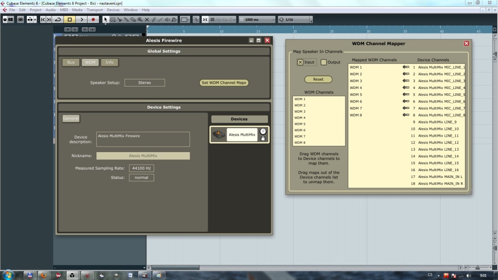

Přes alesisáckou utilitu jsem našel možnost přiřazování WDM jednotlivým portům na mixu...Ale velkej skandál je, že jich stále můžu použít jen osm...A já jich potřebuju deset...Nevíte někdo náhodou jestli to nejde nějak vyřešit?

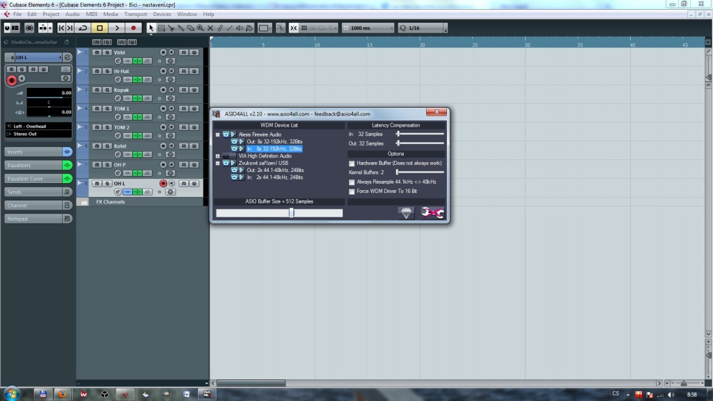

3. nainstaluj si ASIO ovladace, WDM je na filmy a hry, nie na nahravanie. Cubase ASIO podporuje - najlepsie ked stiahnes najnovsie z alesis.com, v nudzi by nejake mali byt aj na prilozenom CD.

ASIO možná naistalovaný máš, ale možná je nepoužíváš, viz Tvůj příspěvek z 28. zář 2012 19:18:10.

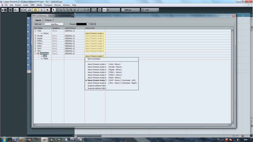

v Devices/Device setup musis nastavit ASIO prislusne zvukovky a pak Devices/VST Connection (F4) nadefinovat potrebny pocet stereo / mono vstupu a vystupu a priradit jim prislusne ASIO vstupy a vystupy.
Prvnim predpokladem je ale korektne nastavene ASIO, WDM standartne nabidne pouze jeden stereo par vstupu a vystupu.

Jasný, to všechno vim a mam to tak... Akorát když vytvořim mono nebo stereo vstup tak stále můžu přiřadit jen osm vstupů z Alesise...A podle příspěvku výše by jich mělo jít přiřadit 18...

Tak ne, jsem idiot... Cubase Elements 6, nikoliv LE... Omlouvám se za mystifikaci... Takže tam problém opravdu nebude....Počet fyzických vstupů pro verzi Elements je 16...
Zkusim tedy stáhnout nejnovější verzi ASIO a uvidíme co to udělá... V Device setup i v Setap Connections mam asio nastavený - to jen reakce k tomu, že jej nejspíš nepoužívám..

Tak bojuju s tim stále...Stáhl jsem si nejnovější verzi ASIO ovladačů a stále nic.. Dávám do přílohy pár screenshotů o kterých si myslim, že by se z nich dalo něco vyčíst... Mě to nejde, nedokázal by jste mi někdo helfnout?
