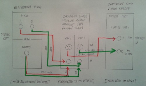

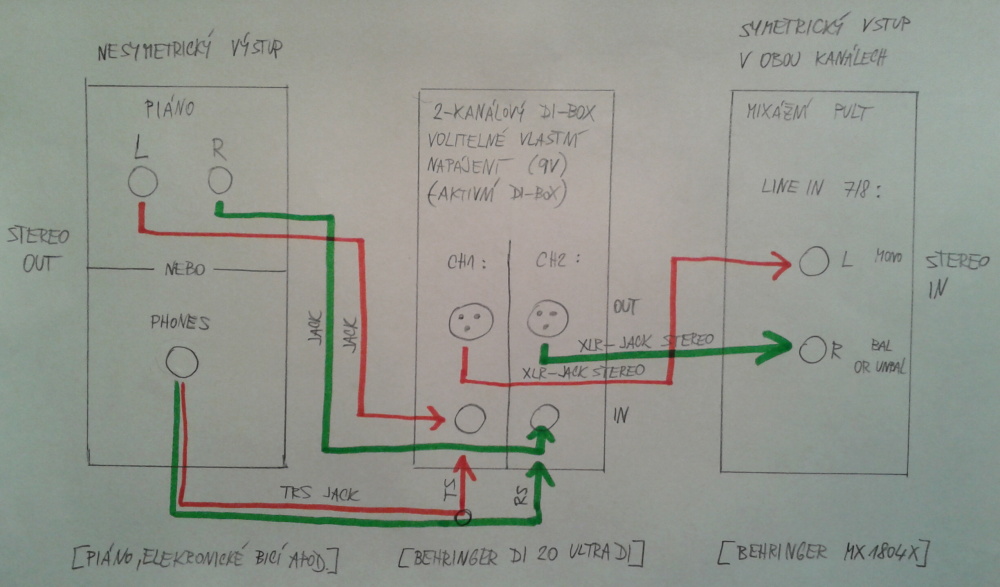

Dobrý den,
měl bych prosím dotaz k zapojení symetrického stereofonního vstupu do mixu. Přikládám obrázky, ze kterých je to snad zřejmé. Princip:

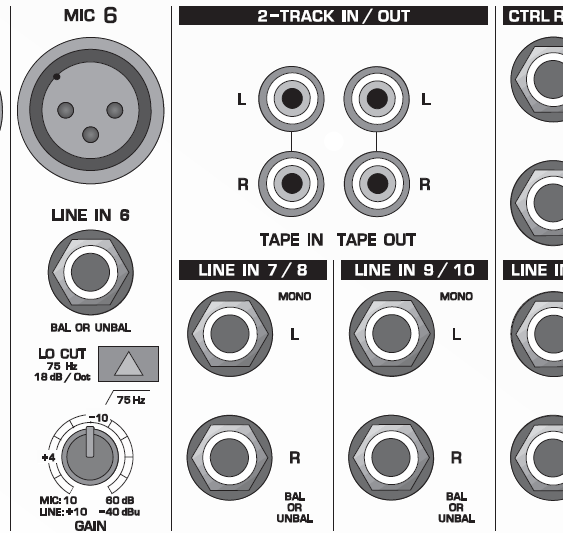

Mixážní pult umožňuje použití fantomového napájení, avšak samozřejmě jen pro kanónové vstupy. U kanálu pro stereo připojení pomocí jacků je uvedeno: BAL OR UNBAL, tedy symetricky nebo nesymetricky. Jelikož do těchto vstupů nejde fantomové napájení, je možné pomocí dvou kabelů XLR/jack stereo, každý jack píchnout do jednoho vstupu - L a R, tedy využít externí napájení (9-voltová baterka) ve dvoukanálovém DI-BOXu, abych mohl symetricky zapojit stereo výstup z kláves? Nepůjde do mixu nějaký nepřípustný proud? Když je ale uvedeno na mixu BAL OR UNBAL, tak takhle to chápu, že to funguje, že je možné stereo vstup zapojit symetricky ale nejsem si jistý s tim fantomem - jestli proud 9V slouží "jen pro tu krabičku" a v XLR kabelu je "normální" proud v mV, nebo nějak zvýšený a nepoškodí to mix.

9V je pouze napájená elektronika toho diboxu, nikde jinde se z nich nevyskytuje nic. Pro připojení kláves ale není potřeba ani to, není žádný důvod, aby tam byl dibox aktivní, stačí pasivní a ten vůbec žádné napájení nemá. Aktivní diboxy jsou nutné pouze tam, kde se signál zesiluje (například proudově u snímačů nástrojů), jinak jsou především zdrojem problémů a to nejen s vybitými a vyteklými baterkami. Navíc ty nejjednodušší ani nemají schopnost galvanického oddělení (není v nich žádné trafo) a tak nejsou schopné některé problémy řešit vůbec.

Díky moc za odpověď, zamyslim se nad pasivním di-boxem. Ten aktivní bych nejdřív vyzkoušel - jestli je to možné teoreticky takto zapojit.
Re: DI box pro el.kytaru,klávesy a basu.
Strkat tam tento mizerny aktivni dibox je opravdu zbytecne. Bud kvalitni pasivni, ktery oddeli mozny brum, nebo jen kabel jack-jack, ktery nezmrsi signal.
Aha, já se nezeptal na délku. Pokud je to blízko, tak by asi ani nestálo za to signál z kláves symetrizovat a stačil by opravdu jen vhodný kabel. A pokud bude problém s brumem apod. tak ho pouhá symetrizace bez galvanického oddělení stejně nemusí vyřešit a bude potřeba to trafo, tedy pasivní dibox. Jestli ten aktivní dibox už máš, tak ho klidně vyzkoušej, ale každá zbytečná elektronika je opravdu přinejmenším zbytečná. Tedy "zamýšlel bych se" hlavně nad tím aktivním a naopak nejdřív bych to vyzkoušel bez něj.
