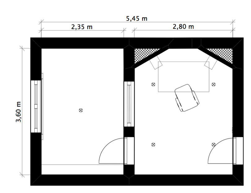

Nebude to zas tak malé. 2,35 x 3,60 nahrávací místnost a 2,80 x 3,60 pro režii.

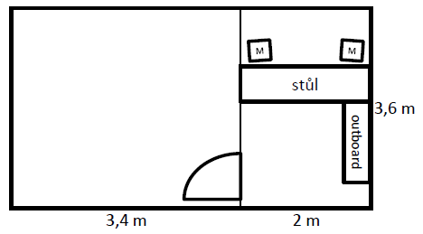

Já bych, svým ryze amatérským odhadem, otočil režii o 90°, čímž získáš víc prostoru pro nahrávání.
Na okno bych se vykašlal a nahradil ho kamerou (já mám v rohu pod stropem průmyslovku), nebo, pokud bys ho moc chtěl, tak ho mít po levé ruce.
Nějak takhle (viz příloha). Nahrávací místnost je "skoro-čtverec", což v danou chvíli vidím jako nejmenší zlo.

Tady přikládám ilustraci pro představu, aby nedošlo k nepochopení
Re: Jak akusticky izolovat příčku
No, porad si myslim, ze je to dost malinke, ale asi to bude stacit.
Nezapomen na dvojite dvere.
