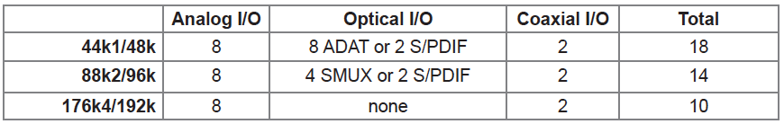

Já používám Steinberg UR824, má 2x ADAT IN/OUT, takže až 24 vstupů, ale její cena je teď úplně někde jinde, než když jsme ji před rokem kupovali.
Pak tu je ještě MOTU 828 mkIII Hybrid, ta sice umí až 26 IN, ale má jen 2 předzesilovače a má i svá negativa, rozhodně jsem od ní čekal víc, nakonec se ji podařilo vyreklamovat a brali jsme právě UR824.

Dále k nahrávání. Koncerty se většinou nahrávají 44.1/16 ve studiu min 44.1/24 tak by ti karta na tohle rozlišení měla stačit. Pokud by jsi však chtěl ve studiu nahrávat ve vyšíím například 88.2/24 pak si podrobně prostuduj manuál zvukovky jelikož se zvyšující sample rate se snižuje počet kanálů. Jelikož uváděný počet je při nejnižší sample rate.
Tady je příklad z mý Apogee Ensamble. V týhle cenový relaci je toho hodně v nabídce. Koukej hlavně na preampy (počet a kvalita) a asi nejdůležitější parametr ADA převodníky (kvalita )a porovnávej.

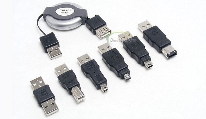

ještě k FW vs USB
Tady je ukázka redukcí takže připojení není problém ale jak je uvedeno výše rozdíl je mezi schopností přenosu určeného množství kanálů. Vyjímkou je nedávno uvedený Antelope Orion 32 který umí díky speciální úpravě USB firmou Antelope nahrávat 32 kanálů najednou ale to je jiná cenová relace. Ale i zde platí omezení se zvyšující se sample rate.

U těch redukcí pozor aby nevzniklo mínění, že FW lze připojit na USB, to fakt nejde a žádný takový převodník jsem nenašel. Tohle vypadá jen jako napájecí záležitost.
USB 2.0 zvládá bez problémů záznam 26 kanálů (odzkoušeno), pochopitelně ne při 96kHz.
Při 96kHz jdou přes ADAT pouze 4 kanály, takže pro 16 jich je 8 ve zvukovce a 2x ADAT převodník.
Já mám k UR824 převodníky od Steinbergu (RME) ADI-8 DS, ale ty nemají mikrofonní preampy.
ADA8000/8200 co jsem slyšel zase tak špatné reference nemá, ale umí max. 48kHz.
Pokud se chceš vyhnout Behringeru a nevykrvácet, pak už asi zbývá jen Presonus, jenž 96kHz umí až Digimax FS a Digimax D8 umí taky jen 48kHz.

K těm převodníkum FW/USB já to nestudoval ale jelikož je stále dost výrobců kteří vyrábějí zvukovky s FW určitě bude ke koupi kabel jak to připojit k USB ale je otázka jestli to má cenu.
