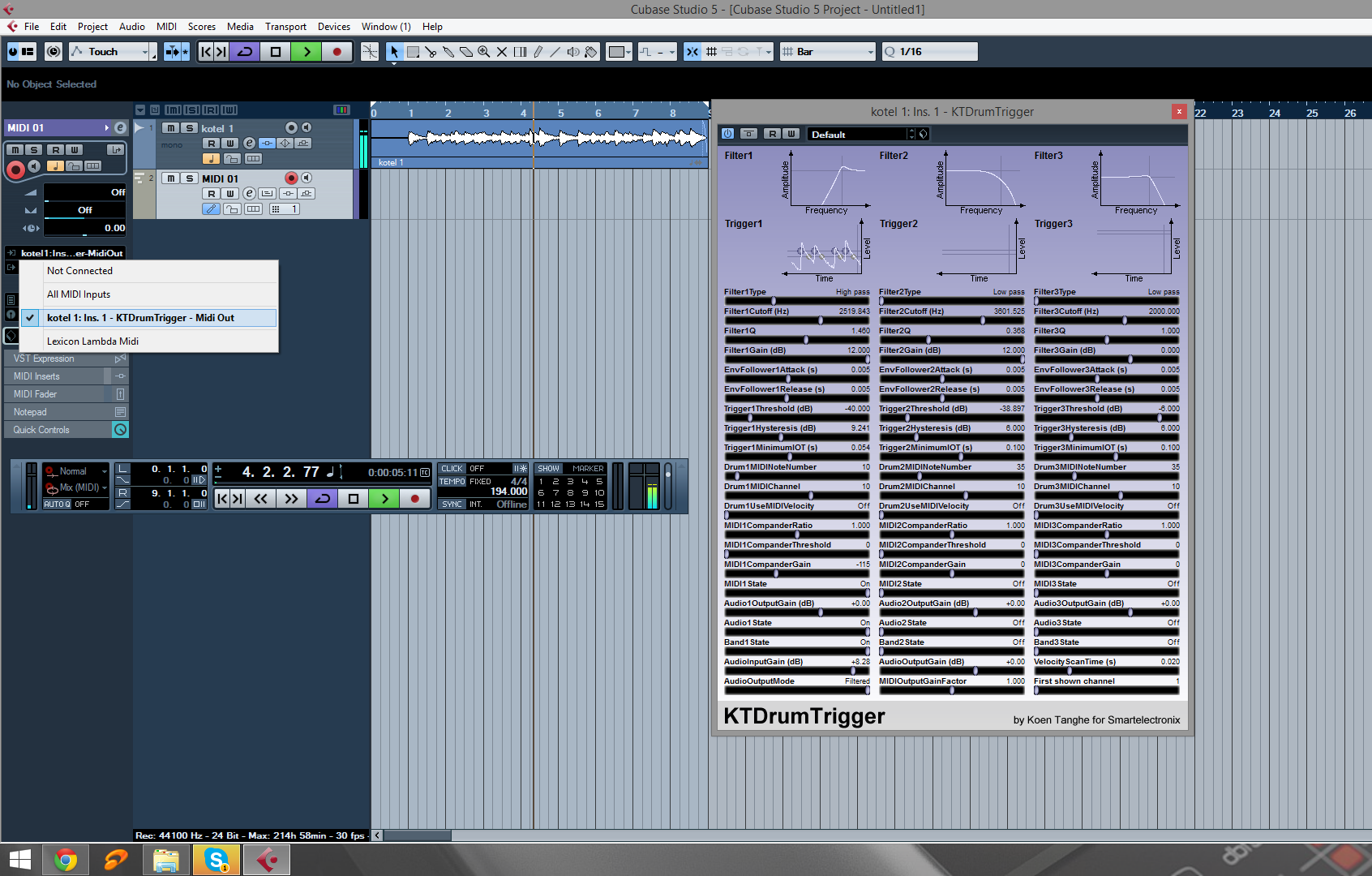

Právě, že mi to taky připadá strašně easy, tak právě nechápu proč mi to nejede...
"Trigger 1 Threshold" si myslím mám nastavený správně, špičky mi to zachycuje, ale negeneruje mi to už MIDI noty, alespoň je nemám detekovaný v MIDI Tracku (mám tam nastavenej vstup z KTDT).
V manuálu ke KTDT jsem našel tohle, ale moc jsem z toho nepochopil co mám kde nastavit:
Note 2: Cubase 5 does not seem to have a way to directly specify a MIDI input for a track, other than setting up an instrument in the studio module setup. To receive the MIDI output from KTDrumTrigger on the correct MIDI track, that track *must* be selected in the "Arrange" window.
Zkusím udělat nějaký screen shoty..

Re: Triggrování bicích a Midi - Cubase Studio 5
Fůůha, tak tohle bude buď oříšek nebo nějaká blbost. Co změnit nastavení pro MIDI stopu na "All MIDI Inputs"? Já mám silně dřevní verzi Cubase a tam to vlastně funguje jak fík dle poopisu (bez jakékoli operace s volbou MIDI vstupu pro MIDI stopu). Vyzkoušej. Jinak mě nic nenapadá, screenshot super - všechno vypadá, že je správně (minimálně právě v rovině KTDT).
P.
EDIT: Mhm - pokud to pomůže, tak při "All MIDI Inputs" mi to (C7) nechodí, ale jakmile jsem zvolil MIDI OUT z KTDT (čili vlastně tak, jak to máš ty), tak to chodí jako fík. Žádná další nastavení jsme nedělal.
P.
Fakt netuším v čem je problém, ale fakt to bohužel nejede, budu to muset udělat jinak. Ale díky moc za radu.
