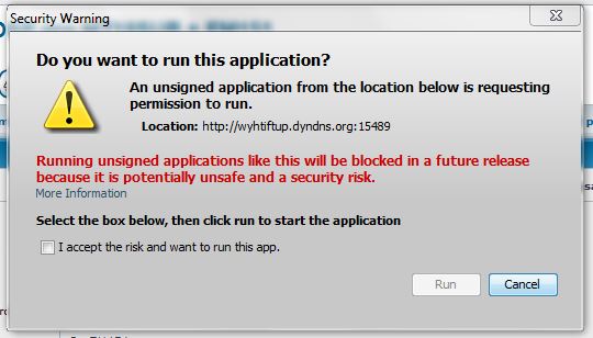

Nějak mi začalo vyskakovat nějaký okna Java scryptu, při otevření jakéhokoliv vlákna, nebo třeba psaní příspěvku, nemá někdo podobný problém.

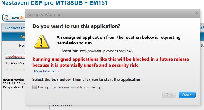

Je to tu zase.
Tyhle 2 nebo podobné odkazy vyskočí při kliknutí na jakoukoliv stránku fóra, 2-3 okna za sebou. Osobně bych měl podezření na nějakou z reklam.
Ten odkaz Location se mění, a odkazuje i na jiné stránky, třeba ještě s koncovkou .biz.

Jinak mě to dělalo na 2 počítačích s W7Ultimate 64bit a IE11, Java 7.45.
Je možný, že v tom Firefoxu nemáš Javu nainstalovanou, proto se jí to nesnaží spustit.
Spouštělo se to na všech stránkách fóra. včetně psaní příspěvku i v soukromých zprávách, vrácení o jednu stranu zpět, vlastně vždy když se načetla nová stránka. Ale jak jsem psal vidím podezření na reklamu, ty mají nepatrné zpoždění při načítání, načítají se vždy znova a okno vyskočí právě se stejným zpožděním jako se načtou ty reklamy.

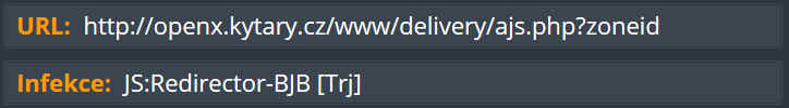

Dělá to iframe s reklamou od kytary.cz
Při každém přístupu mi tu teď huláká antivir:
URL: http://openx.kytary.cz/www/delivery/ajs.php?zoneid
Infekce: JS:Redirector-BJB [Trj]
