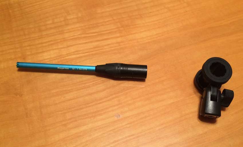

- z důvodu uchycení do stojanu jsem na cinch konektor nabastlil ještě obal od klasického XLR samce, může to mít nějaký znatelný vliv na výslednou přenosovou charakteristiku?
Jinak jsem rád, že se mi podařilo tento mikrofon "objevit", potřeboval jsem něco co je schopno pracovat s nízkým napájecím napětím. Mám ho připojený přes digitální bezdrát Sabine SW70, který sám o sobě má rovnou přenosovou charakteristiku pouze s malým posunem fáze v oblasti pod 100Hz.
Škoda že má mikrofon atypický průměr - budu muset ještě vyrobit nějakou redukci do kalibrátoru úrovně.

Údaje jsou z principu orientační, ale podle všech zkušeností docela spolehlivé a to i dlouhodobě. Především jde o tu správnou vložku, všechny jsou z jedné serie a balení a měřen byl až každý kompletní mikrofon. XLR něco málo změní, ale asi nestojí zato to kvůli tomu znova měřit. Zkoušky s různými verzemi držáku aspoň nic takového nenaznačují a to jeho čelní plocha (uvažuji ten na obrázku) bude nejspíš problém větší. Já používám mnohem méně robustní.
Ano, úmyslně jsme zůstali u nejjednoduššího zapojení, protože dovoluje nejvíc s napájením. Jakmile by měl 48V fantom, tak je v mnoha aplikacích nepoužitelný anebo nešikovný a navíc ještě výrazně dražší a větší. Totéž platí pro průměr, je nejmenší, do kterého šlo vložku aplikovat, aniž by se něco složitě vyrábělo a ještě poskytoval nějakou mechanickou ochranu. Možná bych dnes volil něco jako u MM1 nebo M-416, ale vložky do kalibrátorů jsou běžná věc a není problém spáchat atypickou na soustruhu, pokud někoho opravdu tak zajímá absolutní úroveň (a nemůže nebo nechce použít jen vztah k citlivosti toho MBHO, co byl "etalonem").
