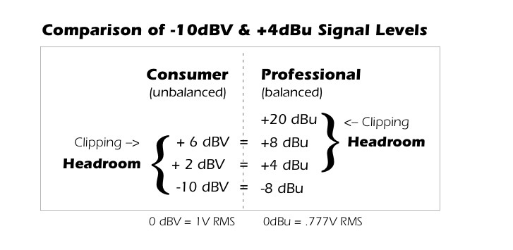

Vidím zde tohle téma tak se zeptám na jednu věc částečně k tématu, tazatelovy se omlouvám že neodpovím protože nevím. Jak je to s výstupními bezpečnými úrovněmi ať už analog nebo digitál ? Digitál se teprve nějak učím a pronikám do toho, tak to vezmu přes analog. Za celou dobu co zvučím tak se snažím výstupní úroveň držet kolem 0dBu špičky max +4dBu protože mě to tak bylo řečeno že je to ideální pro vybuzení a nijak jsem to neřešil a nezajímal se o to protože to hrálo a nebyl důvod to řešit ale zvědavost mi nedá, jaká je doopravdy hranice kam už ne? Vyděl jsem že někdo hraje klidně kolem +10dBu a špičky až klidně k +20dBu. jen prosím o vysvětlení proč tahle úroveň je ta pravá, podle čeho zesilovač clipuje a podobně. jak říkám nezajímal jsem se o to protože vše fungovalo ale teď mě zajímá proč

0 dBu = -18 dBFS = 0,775 V RMS (ještě pro sinus jak tu někdo psal)
Mohli by jste něco napsat o "Headroom" díky

hned druhý odkaz googlu to myslím vysvětluje dostatečně (jen u toho CD, resp. 16bit záznamu mi někde chybí 10 dB)
. Doslovný překlad je také ilustrativní - místo nad hlavou, kde hlava je řekněme referenční úroveň a strop je limitace....
