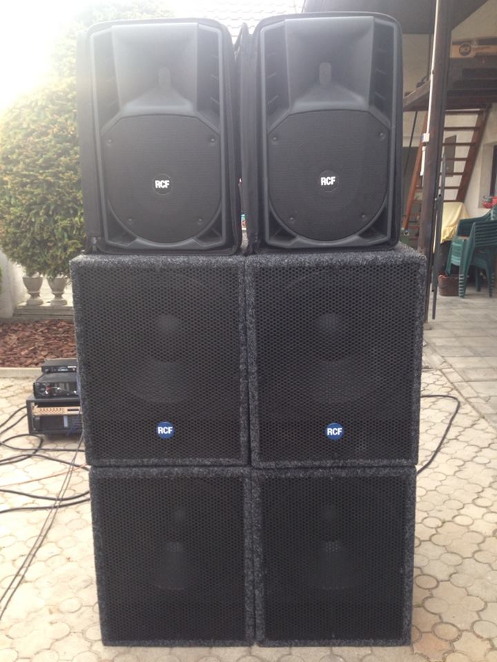

Ahojte
Dolu nižšie som presne popísal moje PA, problém je že mi to nehrá, asi neviem nastaviť deličku, delay a o limitéry ani nehovorím (ten by ma až tak ale netrápil). Ako keby ignoroval to čo nastavím alebo to len ja neviem. Zvuku chýba taká šťava/plnosť, niečo ako keď máte mp3ku v 128kbps bitrate - hrá to ale nie je to ono...Aparát používam na konferencie, športové dni, stužkové, diskotéky (pop-house...), kapely nerobím...aparát vždy ťahám s rozvádzača 380V 5kolík 32A

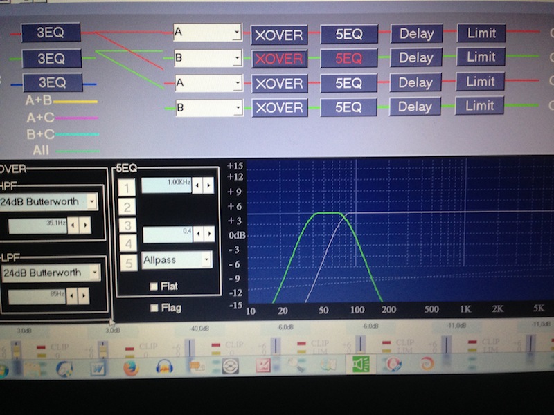

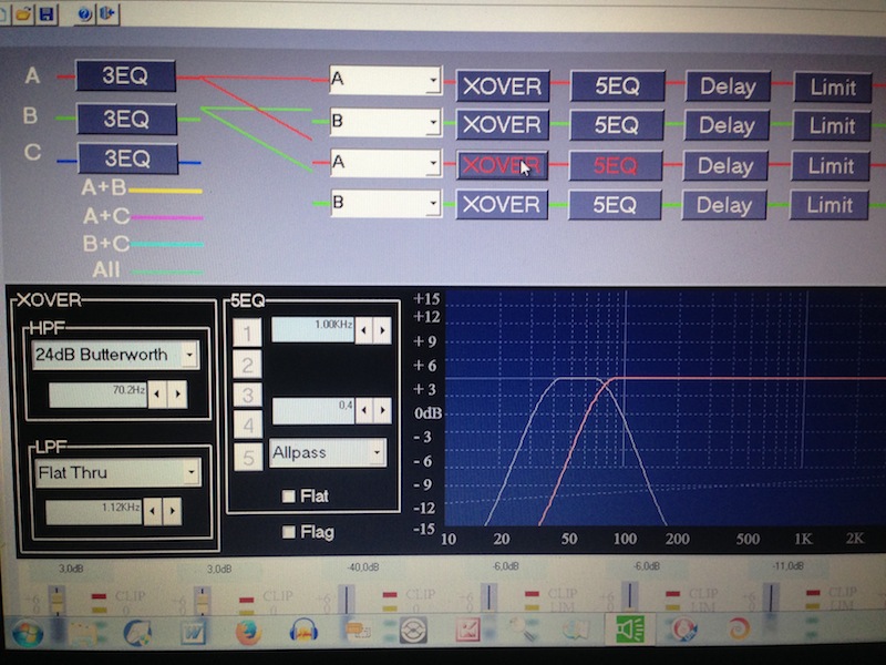

Mám to nastavené v procesore takto:
SUB: XOVER HPF 24dB Butterworth 35,1Hz - LPF 24dB Butterworth 85Hz niekedy až 110Hz
VRCH: XOVER HPF 24dB Butterworth 70,2Hz - LPF Flat Thru 1,12Khz
SUBWOOFRE:
4x BC18SUB (doma robený z preglejky 13 vrstvová multiplex, kopa šróbov a lepidla + koberec, všetko podľa plániku) osadenie je RCF LF18X401 http://eshop.prodance.cz/lf18x401-8-ohm/d-96044/ tie idú dva a dva spolu - čiže 2x4ohm, káble mám 4x2.5 ako na cirkulár/miešačku a zapojenie (dve žily spolu ako mínus a dve žily spolu ako plus) sú v gumovej ochranie nie plastovej sú rovnako dlhé (10m) a na prepojenie subwoofrou používam rovnaké ale s dĺžkou len 1m, speakon konektory značky Neutrik (môže tu byť chyba?)
ZOSILOVAČ NA SUBWOOFRE:
CVR Audio PA2202 http://cvrproaudiousa.com/products/pa-2202
2x2200W (8ohm)
2x4000 (4ohm)
8000W Bridge (8ohm)
12000W Bridge (4ohm)
VRCH:
2x RCF ART412 (ako odposluch RCF ART310 a sen tam si požičiavam RCF ART745 na veľké akcie) http://www.rcf.it/products/pro-speaker- ... /art-412-a
PROCESOR (a tu je asi problém)
Digisynthetic DS24 (dováža BV Audio) http://www.bvaudio.sk/ds34a.htm
MIX:
Soundcraft notepad 124FX a do toho mikrofóny bezdrátové Sennheiser + Shure + DJ (Pioneer konzola DDJ T1)
Asi tam mám niečo zle, prosím bez posmeškov atď. učím sa, skúšam...

Asi by bylo dobře upřesnit, že ty bedny RCF jsou aktivní všechny (?) a že jen kvůli použití pasivních subwooferů je tam ten DSP (?)
Zkoušel jsi nebo víš ze zkušenosti, kdy a s čím se tam ten typ zvuku, co se nelíbí, objevil ? Samotné ART412-A například jen se standardním (lisovaným) CD a CD přehrávačem už taky hrajou blbě ? Jestli ne, tak to chce buď hledat, trochu experimentovat (například zkusit to dělit jen analogovou výhybkou) anebo si přímo na místo někoho minimálně se zkušenostmi z nastavování DSP přizvat.

Áno tie RCF AR412A a ART745 su aktívne, áno to DSP je len kvôli tomu že subwoofre su pasívne...
Príde mi to ako keby tam chýbal equalizér a vyequalizoval by ,,niečo,, používam mp3 v 320kbps formáte - je to aj formát ktorý bežne kupujem na beatport.com (elektronická hudba) a ako keby tá hudba každým dňom bola menej a menej kvalitná (mastering), keď si na tom pustím taký Modern Talking a je to tiež mp3 320kbps tak je to o dosť lepšie. A žiada sa mi na diskotéke ktorú hrám, každý jeden track akosi equalizovať inak - to ale nejde keďže som zároveň DJ. Ešte som ani nevidel že by na diskotéke v KD kde je cca 500ľudí niekde v strede sedel vo FOH zvukár ktorý by toto robil...ja neviem. Štve ma to.
Asi skúsim poprosiť niekoho skúseného čo by to nejak odmeral, možno to mám zle nafázované/delay, nedisponujem meracím mikrofónom, robím to od ucha že čo sa mi asi tak najviac páči.
Samotné RCF ART412 na full range hrajú nádherne viac menej keď pustím čokoľvek, samozrejme to najnižšie pásmo nezahrajú.
Hľadám chybu v reťazci, napadlo ma že by ten zvuk kazil ten mix Soundcraft cez ktorý vždy idem?

Vyzkoušel bych jednu věc: nastavit "vrškový" výstup procesoru jako full-range (tj. odladit HPF pásma až dolů někam na těch 35Hz). Pokud vyřadíš procesor a pustíš signál z pultu do samotných RCF ART, hrajou pro tebe subjektivně dobře? A když před ně zařadíš ten procesor (bez subů), zvuk se jednoznačně zhorší? Pak asi bude na vině skutečně procesor. to totiž opravdu není žádná značka...

Jak to, že nemáš EQ, a co je asi ne těch screenech 3EQ a 5EQ, když si s tím pohraješ můžeš ladit až 8 pásem pro vrchy a dalších 5 pro spodky.
Pokud nemáš měření a máš co k čemu ucho, je to možný třeba za pomocí tónového generátoru puštěného společně s naposlouchanou skladbou, postupně to projedeš a pásma, který nepříjemně vylejzaj ubereš.

Jak píše Blaha; respektive přesněji: máš 3pásmový EQ na vstupu a 5pásmový pro každý výstup, předpokládám, že všechny jsou plně parametrické (tzn. nastavitelná frekvence, šířka pásma a zdvih/pokles). S tím už se přece dá pracovat... Na tom, že nejsi spokojený, se podle mne podepisuje procesor i "koncák" pro subwoofery - co Tě proboha vedlo k tomu jít do naprosto neznámých a tudíž pravděpodobně obskurních značek? Ty ARTy jsou velmi slušná bedna a ty 18" repráky v subech jsou špičkové (a pokud jsi tu ozvučnici nějakým záhadným způsobem nepokazil, tak není důvodu aby ty basovky nehrály velmi dobře). Škoda že jsi i pro procesor a koncák nešel do Prodance, myslím že jsi mohl mít klid... kvalita každého elektroakustického řetězce je, bohužel, dána jeho nejslabším článkem.
Re: Nastavenie procesora - aparát nemá šťavu/chyba vo mne?
hele jak koukám na ty Tvoje screenshoty, nemáš tam zaplý nějaký "allpass" filtr? Bacha, to není totéž co rovný průběh!!! Zkus u všech EQ odfajfkovat dole v okénku "flat", tak máš jistotu, že Ti do toho žádný eq, třeba i s nějakým perverzním průběhem "nekecá"...
