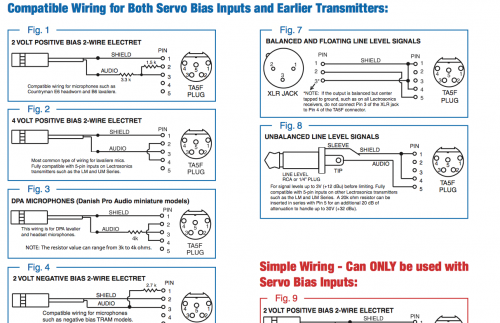

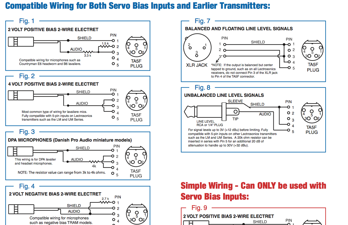

Phantom je uplne jinak. Jine napeti (48V) a hlavne na symetrickem vedeni. Na obou symetrickych linkach tedy neviditelne (phantom).
DPA je nesymetricky. Ma jen 2 vodice. Na vstupnim konektoru G1 by melo byt mezi nekteryma pinama cca 5V.
V kazdem pripade zapojeni neni stejne. Ruzne mikrofony jsou ruzne zapojene. viz napr. zapojeni Pro Lectrosonics porty v priloze.
Jestli je DPA takto z vyroby, tak by to melo byt spravne. Ale s G1 jsem nikdy DPA nezkousel. Uz si ani nepamatuju, kdy jsem naposledy videl G1. (Mozna na stredni, coz je 12 let zpet)
V.
