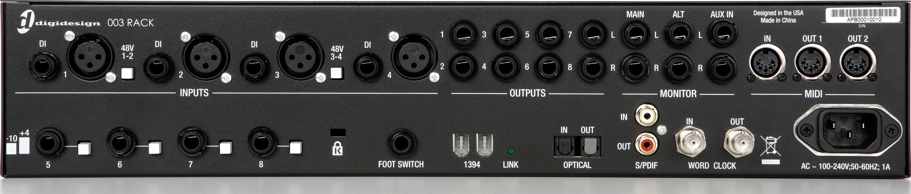

Používám zvukovku Digidesign Digirack 003 a přes ADAT k ní mám ADA8200.
Synchronizuju Word Clockem tak, že ProTools (potažmo Digirack003) je master, ADA8200 slave.
Digirack003 má WC IN a WC OUT. Ada8200 má v podstatě jen WC IN.

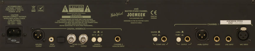

Teď chci do sestavy zahrnout Joemeek oneQ2 spojený s Digirack003 přes SPDIF. oneQ2 má WC IN a WC OUT.
Otázkou je, jak to celé synchronizovat.

Nechat Digirack003 jako master, Ada8200 a oneQ2 jako slave a rozbočit to "Téčkem" BNC 75 ohm.
Nevýhoda je špatná dostupnost toho Téčka, které nacházím jen v 50 ohmech.

Tzn. z Digirack 003 jít z WC OUT do oneQ2 WC IN.
Z oneQ2 WC OUT jít do Ada8200 WC IN.
