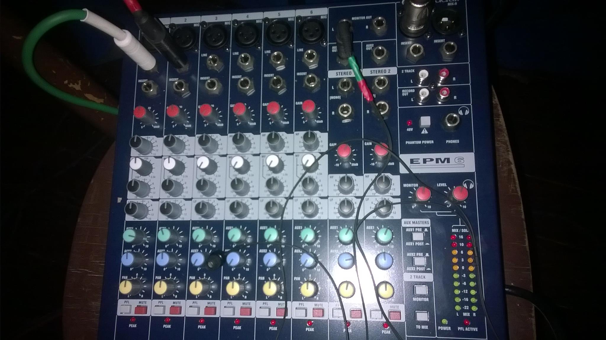

Jsem tu zase.
Kupili jsme mix Soundcraft EPM 6. Ale co s tím? Jak to zapojit? Zkoušeli jsme to a dělá nám to hroznej bordel. Zesilovalo to první odposlech, kterej s tím neměl nic společnýho. Takže jak zapojit? Nastíním situaci. Pátá odposlechová cesta je rozbočená na kabelu, jen jde k bubeníkovi a druhej kláveačce do mixu. (1.kabel) Klávesy jsou zapojený do mixu (2.kabel) klávesy jsou do páráku symetrickým XLR kabelem (3.kabel) a poslendí jsou sluchátka klávesačky ze kterých by chtěla slyšet pátou odposlechovou cestu a sama si k tomu přidat svoje klávesy. (4.kabel) Díky za rady.
