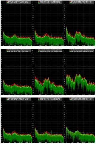

Tak jsem to testoval; přehrávání z mobilu i noťasu bez problému šum se neobjevuje brumík je lehký dá se s ním žít a nezvětší se.Jiné je to při připojení k mixu tam šumět začne. Testoval jsem to na třech různých 1)Mackie profx22 2)Behringer Xenyx x2222 3) Phonic mm1202xp. Všechny parametry ,jak na bedně tak na mixu jsem dal na nulu nebo chcete li 12 hodin nejlíp na tom byl paradoxně třetí zmiňovaný.Každopádně jsem došel k závěru že šumu se asi nezbavím. Bedna na poloviční výkon bude muset muzikantům stačit
Ještě jsem zkusil spektrální analýzu mobil tedy není ideální ale jedinej dostupnej. první obr. je vždy nezapojená bedna, druhý zapojená na 0 a třetí s výstupním poťákem na mixu na 3/4.Do vstupů mixu jsem nic nezapojoval a korexce všech vstupů jsem srovnal i když aux je pre.

Proč by měla bedna být na poloviční výkon ? Kde si myslíš, že se ten výkon nastavuje ? Zkusil jsi, co jsem ti doporučil, tedy dát bednu na nějaké hodně nízké nastavení vstupní citlivosti a dohnat to mixem ? Je ti jasné aspoň to, že výstupní úroveň z mixu je něco úplně jiného, než výstupní úroveň z nějakého telefonu apod. ? Podle mne s vysokou pravděpodobností nemáš žádný problém s HW, jen to špatně používáš.
