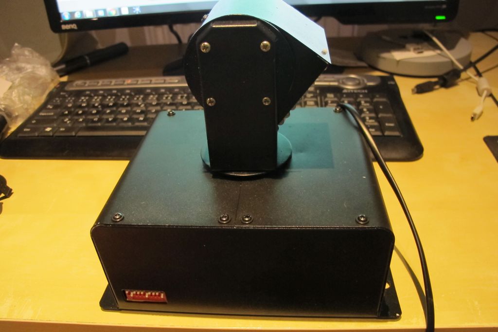

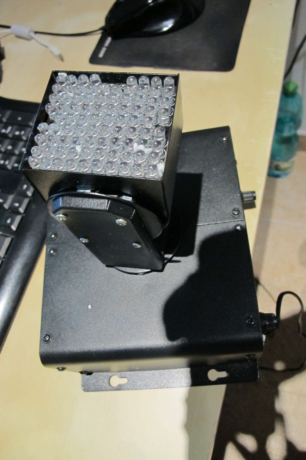

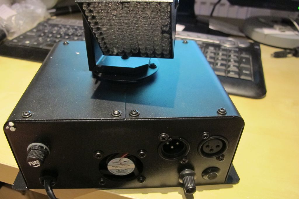

Mám několik otočných mini led hlav. Bohužel k nim nemám návod a na sobě nemají žádný štítek ze kterého by se dal zjistit typ světla a následně na internetu stáhnout návod. Jde mi o to, jestli na toto světlo někdo nemá návod, nebo radu jak nastavit ovládání přes DMX USB. když DIPswitch nechám na nule, tak se otáčí na všechny strany bliká strobo, mění všechny barvy, prostě vše chodí. Našel jsem na netu návody na podobná světla a zjistil jsem, že je dělají 4,5 i 8 kanálové. Nevím jaké mám já. Podle mého názoru, když zapnu DIPswitch č10 a nastavím DMX adresu, měl by chodit a řídit přes PC. Což nejde. Z 8 kanálů jede je 5,6,7,8. A to 5 je osa X, 6 osa Y, 7 nastavím barvu, 8 až ke konci jde strobo, ale né vždy. Otáčení je téměř pod kontrolou, ale nedá se zastavit v určitém místě, a svítí jen jedním směrem a když se vrací zhasne. PROSÍM O RADU jak nastavit aby mě poslouchalo naplno. Přede Děkuji za názory a rady. Světlo viz foto.

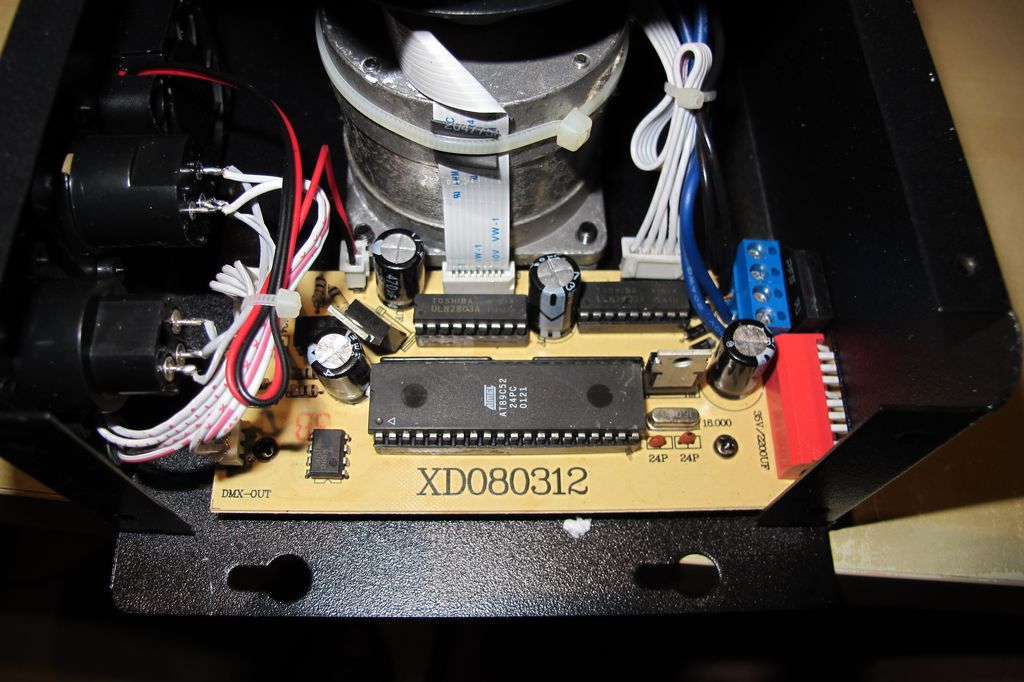

Nezkoušel jsi je rozebrat, jestli někde uvnitř není nějaký "podpis"?
Re: Otočné hlavy - rada jak nastavit pro ovládání DMX
Rozebral jsem, jen velký nápis XD080312. z druhé strany trafo. S tímto číslem jsem hledal, návod našel na SV. s označením LDL-M-RGB-001, ale stejně nejsem schopen na stavit tak, aby mě to poslouchalo. Pod tímto označení je světlo 5 kanálové, ale kanály ovládají něco jiného
