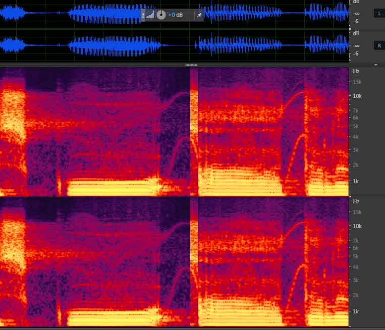

Dobrý den, věděl by někdo, pomocí jakého pluginu opravit to jakési digitální cosi, co je v nahrávce (odkaz)? Děkuji

Zni to jako artefakty z nekvalitniho digitalniho portu. No pujde to dostat ven obtizne. Muzes si koupit iZotope RX pluginy, ktere jsou spicka na pomoc pri oprave audio signalu. Ja bych jedine zkusil spectral repair a zkusil to vymalovat rucne pryc. (jsou to vyssi frekvence, ktere na spektru budou hezky videt) Ale zazraky necekej.

Já vím, jednalo se o jednu konferenci, byl tam místní zvukař - měl svůj pult - místnost live ozvučoval. Já jsem si k němu akorát píchnul edirol. Máš pravdu, jednalo se o bezdráty. Spectral repair - koukal jsem na to, máš pravdu, je to tam hezky vidět, ale zase retušovat ručně se mi to uplně nechce, ale asi nic jineho mi nezbyde :-((((((

Mam strach, ze se Ti to stejne moc nepovede. Navic, je tam jeste takovy ten kompanderovy sum. (Podle me spatne nastaveny Gain na vysilaci) Ja bych to tedy nedelal, pokud to nebyl Tvuj prusvih..

Audacity /Effect / Noise Reduction
selectnuť časť - šum bez hlasu (aj na viac miestach) ist do noise reduction stlačit /Get noise profile / zavrieť... selectnuť (vysvietit ) celu stopu , znovu do noise reduction click ok

Noise reduction je cesta do pekel kdyz to přeženeš, ale je to zadarmo tak proč to nezkusit.

No to je celkom slusny bordel.
Ale myslim ze s noise reduction nastavenym ako to pisal jammixer by si mohol dosiahnut celkom slusny vysledok kedze ide len o hovorene slovo a mozes teda to odsumenie nastavit celkom vyrazne. Problem bude ten piskavy zvuk co kolise hore dole. Dokonca myslim ze ho to odsumenie celkom slusne posunie do popredia, ale treba skusit.
Ked budem mat trosku casu, tak to tak pre seba skusim, co sa s tym da urobit. No drzim palce.

este predtym nez som "utekal na autobus" som ten kusok celkom slušne vyčistil aj s necelo sekundovym profilom šumu .
ked je ruch konštantny netreba vela vyberat , do profilu sa dostanu potrebne frekvencie a pojde to . je to frekvenčny filter, urobil som na to nejake testy v dobe ked som hojne použival audacity. problem je akurat vtedy ked sa zvuk ruchu podoba frekvenčne na to čo potrebujeme zachovat.
ak noise reduction neni priamo v audacity treba nainstalovat plugin balik z tej istej stranky.

Neda sa to odstraniť, jednoznačne ničim.
