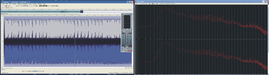

Viem si vo WaveLabe namerať zvukovu krivku, to je lahké. Ale chcem merať aj krivky harmonických frekvencii. Zatial mi nikto nevedel poradiť program ani plugin čo to dokáže na PC Windows. Nevie niekto o takom dačom? Určite take niečo už existuje. Dík.

To niesu nedostatky v znalostiach. To čo tu píšeš to dávno viem ešte si nebol ani na svete. Ale nepochopil si stále tému. Kde zoženiem program do PC aby som v štúdiu mohol merať všetky frekvencie a krivky, aj harmonické. Mám na to dôvod a chcel by som taký plugin. Aký program to umožňuje.Poraď keď máš také znalosti ako nikto? Pýtam sa vážne.

Už to chvíli čtu a motáme se tu dokola. Možná znalosti máš a třeba jen chybí správná terminologie
Mluvíš o měření signálu uvnitř počítače určité nahrané skladby? Tomu se říká frekvenční analýza (FFT - Fast Fourier Transform)
viz pravá půlka tvého obrázku.
nalevo máš zvuvkovou vlnu - když si hodně přiblížíš (v rámci milisekund na celou obrazovku), uvidíš časový průběh amplitudy.
Co se programů týče, Ondráš naposílal
