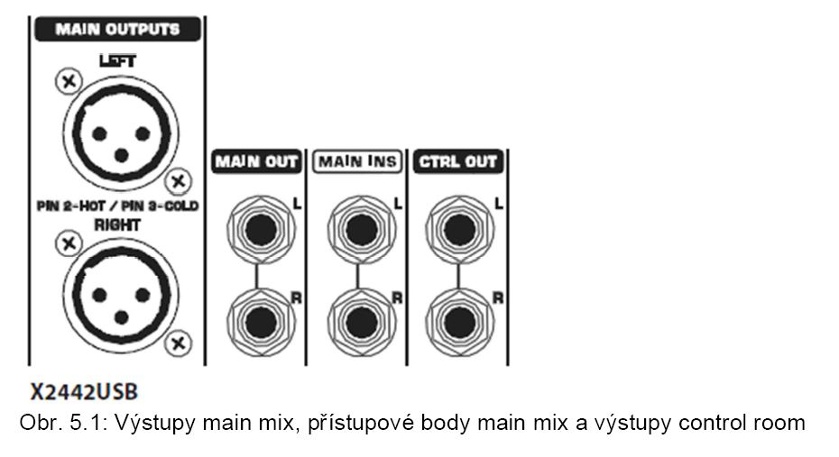

Mám jeden malý technický dotaz se kterým si sám nejsem jistý a proto se obracím na Vás. Koupil jsem si mix Behringer 2442 a k němu později i ekvalizér 3102 a nyní řeším jak to celé zapojit. Výstupy jsou na obrázku v příloze.
Ptám se:
1) Výstupy Jack Main out na mixu propojím se vstupy do equalizeru
2) Výstupy z equalizeru propojím na jack Main INS v mixu
3) XLR výstupy z mixu odvedu do PA systému ( akt. subbas, akt.bedny )
Je to takhle správně zapojeno a nebo to mám udělat jinak ?
Vím že existuje jednodušší způsob zapojení : mix – equalizer – PA, při něm ale nemám v mixu možnost kontrolovat výsledný zvuk např ve sluchátkách. Je to tak?
Prosím o radu.

Pořídíš si insertní šňůry - TRS na jednom konci a 2x TS na druhém konci. Propojíš TRS do MAIN INS a TS do input a output.
Když to nebude hrát, prohodíš IN a OUT na EQ.
Insert je právě od toho, aby se zapojily externí mašinky do cesty signálu ještě v pultu.

Ano, kvůli tomu existují inzertní body, kde se signálová cesta kontakty v konektoru rozpojí, kdybys to zapojil podle svého nápadu, tak by to buď nefungovalo vůbec anebo by šlo takto uzavřenou elektrickou smyčku rozkmitat a to i bez jakéhokoli mikrofonu nebo reprobedny. Tohle varování (nevytvářet smyčky zpětných vazeb) bývalo v návodu každého mixu a určitě tam je kam a jak zainzertovat (vložit) externí EQ. Tady str. 15+16+18
http://www.kunstencentrumbelgie.com/ove ... 442USB.pdf
Bohužel se mi nepovedlo najít blokové schema a tak nevím, odkud je braný výstup pro sluchátka, ale snad to bude možné i za inzertem.

Mně se ho najít podařilo, teda schémata jsem našel jen jako servisní dokumentaci, a sluchátka jsou až za insertem, takže to účel splní. I když nevím jestli při použití PA je ekvalizér ve sluchátkách k něčemu dobrý.
