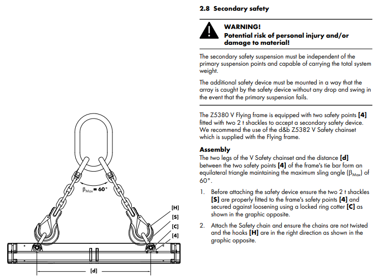

Čím a jak jistíte např při montáži světla, boxy, projektory....? Myslím jaké lanko? Průměr/kg? Materiál, kolik spojek na jednom lanku? Homologace spojového materiálu? Je na to nějaká norma nebo je to jen "když to slítne, je to na tobě"?

Řešil jsem tohle nedávno a došel k závěru, že pokud nemám celý systém staticky schválený do poslední matičky a šroubku, a nestaví to oprávněný subjekt, je většina zodpovědnosti na mne a je jednodušší konstrukci a závěsné konstrukce několikrát předimenzovat nežli přemýšlet nad jištěním. Jištění by muselo vydržet několikanásobné přetížení vzniklé rázem při selhání původního zavěšení. Nebo je zajištění bez vůle k původní závěsné konstrukci čímž už není zajištěním ale paralelním statickým zavěšením. Klasické lanko např u PARů je jen pro ten pocit, kdyby se snad povolila matička, která ale má být zajištěna tak aby se povolit nemohla a tohle zajištění primární závěsné konstrukce je pro mne víc než lanko.

Pozri napr. bezpečnostní normy BGV D8, BGV D8+, BGV C1
Certifikované lanko ma na sebe certifikačné údaje a na akú max vahu je vhodné.

V případě věšení PA na single point, tak buď přes D8+ motor (s dvojí brzdou) a nebo přes obyčejný motor doplněný o safety chain set (viz rigging manuál od každýho výrobce PA) doplněný o steelflex a další věci, který mi dá rigger podle jeho potřeby.
