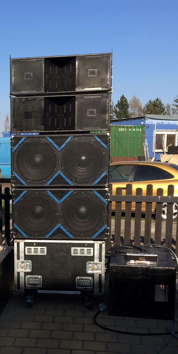

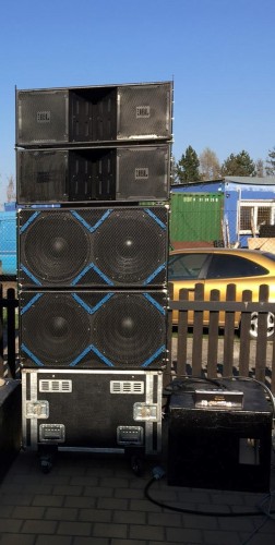

Jsem začínající zvukař, a tedy si ještě nejsem jistý v hodně věcech. A tady tímto bych se chtěl zeptat na nastavení procesorů pro kopie VT4888 a kopie Martin audio 2x18p.
Obsah techniky:

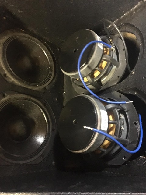

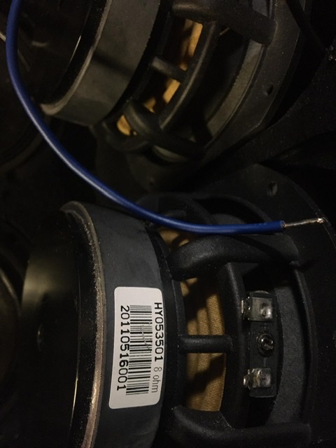

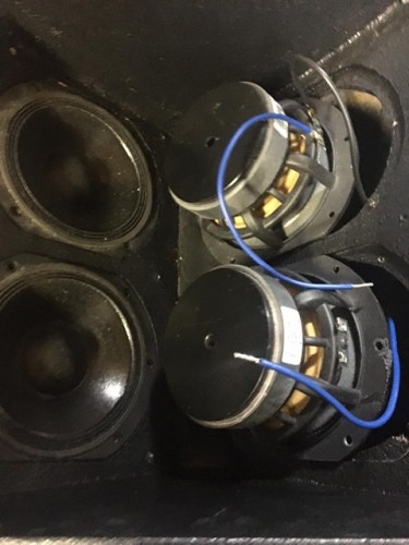

VT4888 se skládá z reproduktorů 2x12p Beima 12Mi100, dále 4x6p středovýškových neznámého typu níže přiložím pomocí odkazu naměřené char. při rovném zatížení pásma. Dále obsahuje ND2/ZX5.
Martin audio 2x18p obsahují Beima 18Fe1000.
Použitý procesor pro VT4888 DIGISYNTHETIC DS226 který slouží pro nastavení všech tří pásem do VT4888, použití pro konce MCGREY PA4-750 v Bridge modu použitý pro reproduktory 2x12p Beima 12Mi100 bud na jednu půlku konce 1repro box 8ohm nebo 2repro boxy 4ohm, dáND2/ZX5le konec t-the t.amp E400 pro reproduktoy 6p bud 1 repro box na stranu 8ohm nebo 2 4ohm,dále t-the t.amp E400 pro ND2/ZX5 1 repro box na stranu 16ohm nebo 2 do 8ohm
- tímto bych chtěl poprosit kdo umí nastavovat procesory měly by tu být všechny potřebné parametry, reproduktory jsem si sám stavěl a ted si stímto už tak 2 měsíce nevým rady
procesor pro Martin audio 2x18p DS34 2 kanály full ride a 2 kanály pro bass, full pásmo pokračuje do procesoru pro středo výšky
přikládám ještě odkaz naměřené charakteristiky neznámého typu 6p https://drive.google.com/file/d/1jrylzB ... sp=sharing

Musíš najít někoho, kdo má má slušné měření a umí výsledky správně interpretovat (a takových lidí je v ČR jen několik).
Vlastně to měla být první věc hned po výrobě boxů, totiž zkontrolovat impedanční charakteristiky a dále změřit frekvenčky v ose a horizontály a vertikály, hned by bylo vidět, co jsi stvořil
Smysluplnost DSP, zesilovačů a celého projektu si netroufnu hodnotit.
Jinak i kdyby to náhodou nějak fungovalo, což je vysoce nepravděpodobné, tak použití takových boxů ve dvou kusech na stranu je nesmysl.
U basových boxů je pravděpodobnost slušné funkce řádově vyšší.

Nebylo by jednodušší prostě říct, že 1 kousek Line Array segmentu na stranu není použitelný pro normální zvučení? Vzhledem ke směrovým charakteristikám.
Nota bene když je to osazené kdoví čím a postavené kdoví jak?
Re: Nastavení procesorů, prosím o pomoc
Na pár akcích jsem se kdysi s těmito boxy setkal.
Úplně nepoužitelné to není a dá se to použít např. na "okresní ligu", ale rozhodně ne:
- v tomto počtu a bez zaúhlování
- s těmito DSP a zesilovači
- bez měření
Jakákoliv profi kapela tě s tím požene.
I při použití kvalitních DSP a zesilovačů (včetně origo presetů) a ani po spoustě měření se nezbavíš fázových i frekvenčních nedostatků. O rovnoměrném pokrytí prostoru ani nemluvím.
Kombinaci s třípásmovým SPL si dovedu představit už jen stěží.
PS: Vím, že dost těchto repro před časem bylo na prodej a ani na fotce ty boxy nevypadají jako nově vyrobené. Tak nějak nevěřím, že jsou nedávno vyrobené.... Ale můžu se mýlit.
- bez měření
