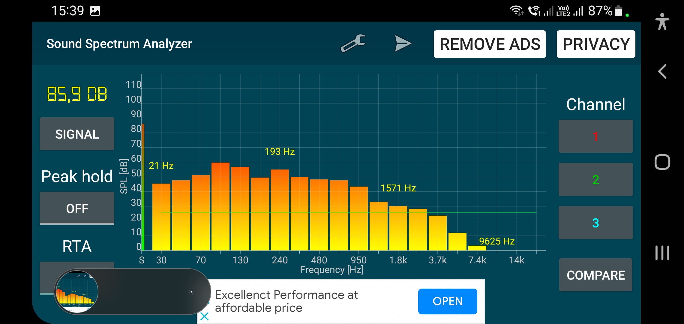

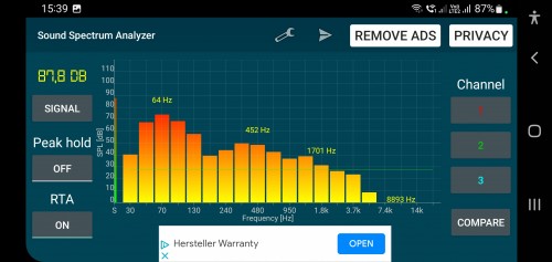

Ešte som si stiahol do mobilu apku "Sound Spectrum Analyzer" a pustil som muziku ako si doporučoval.
Zistil som, že u niektorých songoch pri tónoch ktoré presiahli cca 70 dB vo frekvečnom pásme cca 60-80 Hz tieto tony zneli rovnako rušivo ako pri mojom akordeóne. Pri inom songu kde to bolo vyvážené okolo 65db pri rovnakom frekvečnom pásme znelo to super.
Následne som pri rovnakom nastavení PA zahral na akordeone basový tón "C" a dosiahol som cca 75 dB na frekvencii 64 Hz.
Približne pri rovnakom pohybe mechu akordeónu som zahral ton "G" a dosiahol som cca 52 dB na rovnakej frekvencii cca 64 Hz.
Keď som SUB nastavil ako si doporučoval na nižšiu úroveň tak znelo to menej rušivo ale potom sa mi núka myšlienka, či pri tomto nastavení ten SUB vôbec používať a vláčiť ho so sebou.
Re: stabilna hlasitosť zo subwoofera
Měřením jenom potvrzuješ své hodnocení uchem. To ale nic nemění na už několikrát výše uvedeném vlivu prostoru na chování nízkých kmitočtů, jejichž vlnová délka je srovnatelná s rozměry prostoru.
