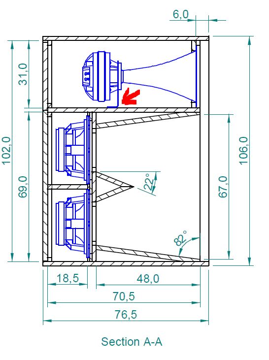

Zdravím poraďte čím se dá podložit driver v bedně aby se to neulomilo, je na to nějaký držák?
Díky za info

Příspěvek od exxxi »
Driver se nepodkládá tam, kde maluješ, ale dělá se kruhový výřez do přepážky v místě největšího průměru magnetu.
