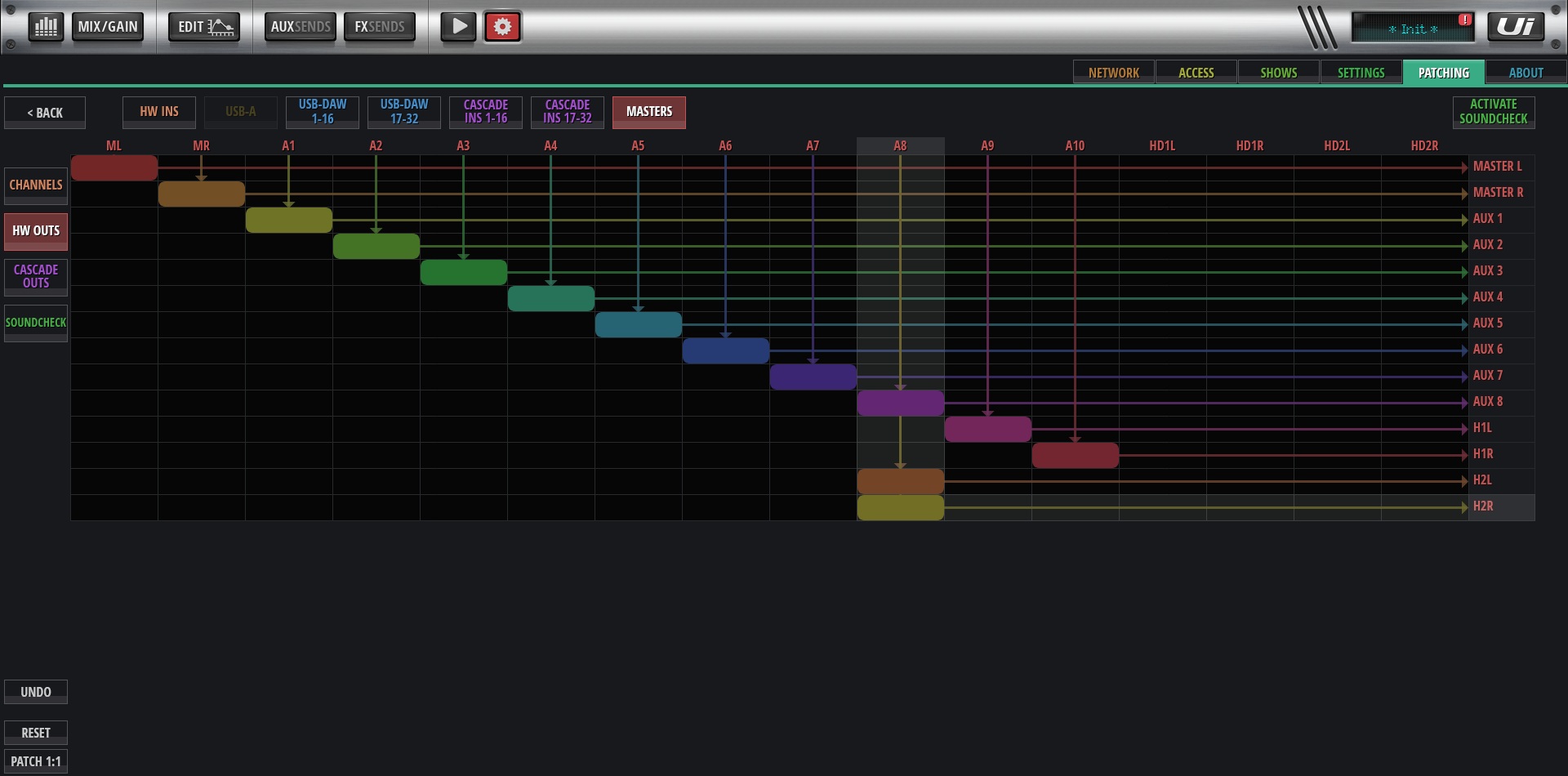

Nic nebastli. UI24r umí párovat AUXy do sterea a umí AUX 9 a 10 routovat přímo na jeden ze dvou sluchátkových výstupů.

Díky za tip - AUX 9 a 10 jsem naroutoval do sluchátkových výstupů, takže mám alespoň něco. Jestli tomu ale dobře rozumím, pokud bych pároval další AUX do sterea - měl bych jich najednou 2x míň (což bych nerad). Bylo by to tak, že by byl např. AUX 1 a AUX 2 spojen do jedněch sluchátek, takže bych potřeboval redukci - kabel 2x XLR-F / 1x Stereo jack F?gnat píše: pon 07. srp 2023 20:22:35 Nic nebastli. UI24r umí párovat AUXy do sterea a umí AUX 9 a 10 routovat přímo na jeden ze dvou sluchátkových výstupů.
Re: Kabel pro sluchátka do AUX
Ne, můžeš klidně naroutovat AUX 1 a 2 do druhého sluchátkového výstupu. Pořád ti zbyde 6 AUXů, což IMHO pokud tohle nestačí, tak potřebuješ odposlechový mix.
BTW AUX sběrnic má UI24r 10 a standartně je naroutováno ven na konektory jen prvních 8, takže naroutováním AUX 9 a 10 do sluchátkového výstupu o nic vlastně nepřijdeš.

Dobře, bude to stačit. Vlastně úplně akorát - je nás 5. Ještě mám poslední prosbu, mohl bys mi prosím napsat, jak se standardně řeší propojení 2x AUX - sluchátka? 2x XLR F na 1x jack F se nejspíš nevyrábí, takže mi z toho vychází šílenej bastl přes několik redukcí nebo si to musím vyrobit. Je to tak?gnat píše: úte 08. srp 2023 22:29:48 Ne, můžeš klidně naroutovat AUX 1 a 2 do druhého sluchátkového výstupu. Pořád ti zbyde 6 AUXů, což IMHO pokud tohle nestačí, tak potřebuješ odposlechový mix.
