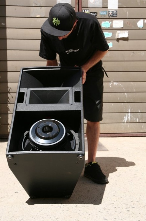

Ona ta směrovost na nižších frekvencích je dána velikostí horny a schopností Driveru hrát takhle nízko.
Hele MAX4 hezký..Ale opravdu stojí 200 litrů jedna pasivka? Mě to příjde jako docela ujeté.
Dát 200 klacků za něco naprosto nereiderového. Ale rád bych si to poslechnul.
Ale i tak si stále myslím že špičkový koaxiální driver 3(4)" + 1" na velké horně je to nejlepší možné řešení. A za tímto monstrem jsou ve slotu dva 10" , Tohle byl počin Petra Vinše a jeho SPL Acoustics A394. To hrálo jak prase. Při váze 25kg.
Tohle je ten ideální stupeň mezi LA a klasickou bednou 12+něco.
Bohužel Petr už nás v klidu pozoruje shora, jak se tady stále plahočíme jako ti dělníci kultury
Tohle řešení doporučuju jak ideální mezistupeň.
Petr vyvíjel pro mne řešení s 2x8" ve slotu a už to bohužel nestihnul. Tak jsem se plácl přes kapsu a pořídil

To řešení s 2x8" od Petra mě mrzí, protože to jsem od něj chtěl koupit taky, už jsme byli domluveni. Škoda... Ale takové prachy za X40 nedám
Re: Jaké PA mezi point-source a line-array
Tak 2x8" jde pohodlně nahradit IG4T nebo IG3T. Zato ty Petrovo 2x10" s koaxiálem byly asi to, co by tazateli vyhovovalo.
Podle Petra stačilo jedny nechat hrát do dálky a podvěsit druhé a naklopit je do kotle. Jelikož mám ty dvoudesítky jen jedny, tak jsem začal preferovat řešení s IG4T. Jejich výhoda je lepší pokrytí před pódiem, mají trochu širší úhel. Teď jsem je měl prvně na akci, kde jsem měl dva kusy IG4T na stranu. Výškáčem k sobě, originální spojky a rigging. Pokrytí naprosto fajn, srozumitelnost zpěvů i úplně mimo "hlediště". Jen se to nehodí na nejtvrdší styly, protože tomu chybí něco mezi 100-200Hz na kytarách na severský metal. Na běžný bigbeat 1000 lidí v pohodě. A na větší akce ať si zaplatí pořadatel třeba KF750 nebo tak něco.
