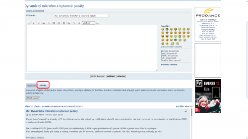

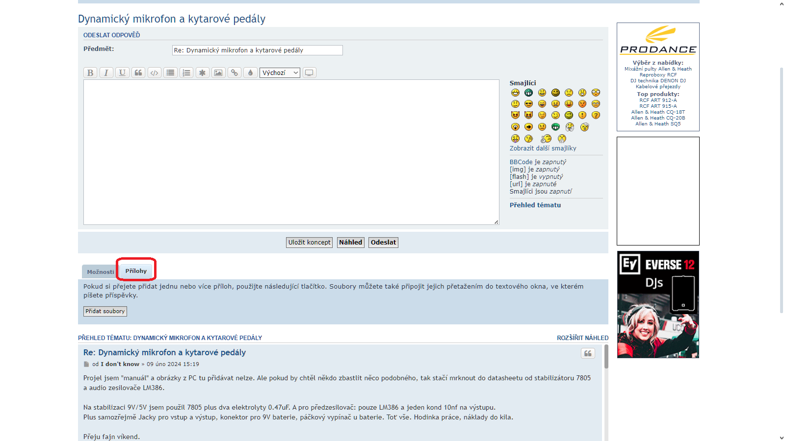

Re: Dynamický mikrofon a kytarové pedály
Zdravim,
ze zalozek, ktere jsou videt na Vasem screenshotu mam pouze tu oznacenou "moznosti".
Zalozku "prilohy" nemam. Je to predpoladam z toho duvodu, ze dosud nejsem registrovanym uzivatelem.
