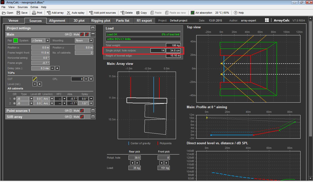

Ahoj, není tady někdo, kdo umí dobře s ArrayCalc? nějak furt nevím, jak při modelování dát pokyn, že banán bude viset jen na jednom motoru, ne na dvou... umím to v SoundVision, ale tady to neviem najst...

Asi se pletu (sám se v tom terpve učím), ale není to tohle? Tím pádem Array Calc může počítat s dvěma, ale jde to i jedním a to konrétně na díře 14? (Nebo jsem úplně mimo)

jj, to okno tam vidím, ale i Tobě to na tom obrázku pořád kreslí DVA závěsy a píše zatížení 35 kg i na ten druhý... předpokládám, že při jednom pickpointu bude tento muset být +/- v těžišti a buď by měl obrázek kreslit jen jeden závěs, nebo by aspoň na tom druhém měl psát nulový load... asi budu muset odchytit buď Pavla Srba nebo Kubu Mantlíka...

hele tak ono to vypadá, že skutečně člověk nemusí zadávat pickpoint a sledovat úhel jako u L-Ac., ale že v "SOURCES" jen zadám úhel Frame Angle a v záložce RIGGING PLOT software rovnou vyblije díru, na které to má viset, abych se na ten úhel dostal... jinak teda musím říct, že třeba "konstruování" poslechového prostoru v ArrayCalc je proti SoundVision úžasná pohoda - soft vyhodí defaultní obdélníček a taháš myší, nemusí člověk jak debil zadávat rohový body (pokaždý, když dělám "surface" v SV, začnu tím, že vytvořím "mašličku", protože si za boha nejsem schopnej zapamatovat, jak maj jít ty body po sobě...)

No je to trošku nelogický, ale myslím že to tak bude. Těch mých 35 kg je kravina, jen jsem to tam nějak naplácal, správně by oba pickpointy měly být vyvážené - tzn oba pickpointy se pak posunou. Ale myslím že je to tak jak říkáš - prostě to spočte a vybleje, aniž by ty dva překreslil. Nebo spíš, nakreslí dva, ale spočte i pro jeden. Ale nevím, sám v tom teprve bloumám. Nicméně můžu se na to zeptat kolegy, kterej s tím pracuje deno-denně.

ArrayCalc vzdy pocita aj na jednobodove uchytenie. Je to presne ta vyznacena polozka. Zmenou FrameAngle sa meni aj cislo tej diery.
