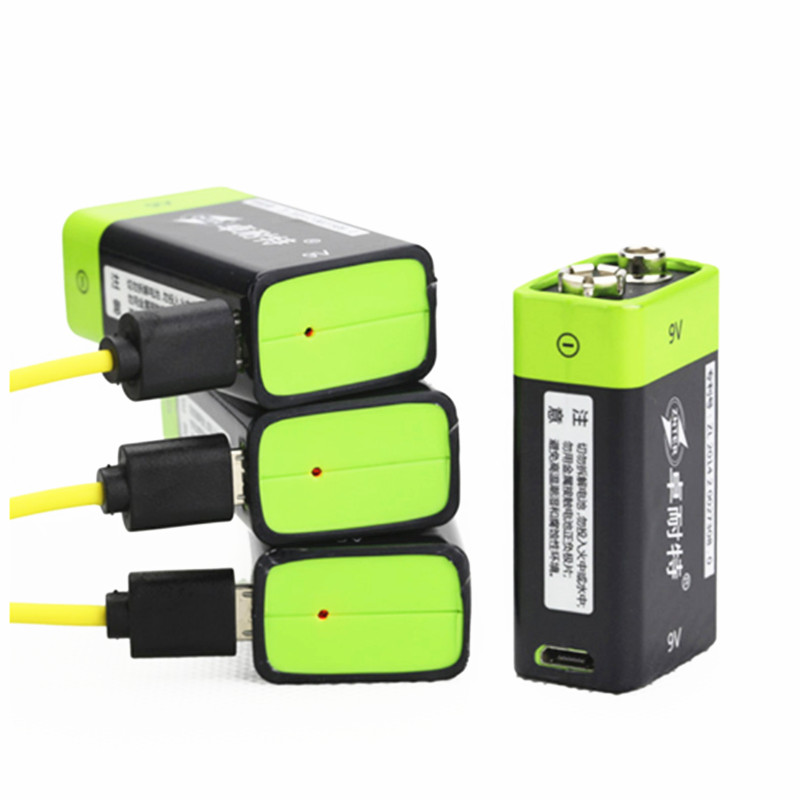

Re: Jaké používáte baterky do bezdrátových mikrofonů?
Devítivoltovky lezou do peněz. Tohle by mohla být cesta. naštěstí jedu na tužkové (taky akumulátory,ale bez USB) a v kufru mám záložní alkalické. Jen je nesmím zapomenout jednou za čas spotřebovat, aby mě pak někde nevypekly.
