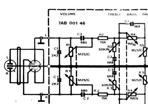

Tak jsem zjistil že to je z důvodu že v zajdu chybí krátká na jeden vývod, která spojovala nějaké kontakty. Bohužel krytka nebyla nalezena a nenašel jsem ani žádnou fotku. Nemá někdo tu krytku alespoň pro fotografií, abych věděl které kontakty musí být propojeny?

Již vyřešeno, dle schéma jsem zapojil protilehle poly. Zatím to mám na prasátka, ale udělám si vlastní krytku, aby to nevypadalo blbě a zároveň aby mi z toho nevysely kabely.

Ano ta krytka měla piny do 5din a v podstatě sloužila jako odpojovač reproduktorů, když se výstup dával do externího zesilovače.
Stačí koupit 5din a propojit si to v něm.

- Snímek obrazovky 2023-06-12 v 16.22.54.png (85.19 KiB) Zobrazeno 5410 x
Re: Gramofon Tesla NZC 710, nefunguje repro
Drobná korekce: spojka je hned na vstupu zesilovače.
