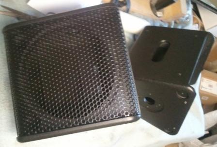

Re: Stage monitory - doplneni + 4 channels
A nebo z opačné strany koťátka jako na fotce s 10" koaxem. Jako case se používá větší taška z Makra
. Za dlouhodobě perspektivní optimum považuji koaxiál s B&C Speakers 12"+1,4". Dá se dělit velmi nízko a jsou na výběr typy se zvukovodem i bez, navíc jako monitory na podiu u dokáží zahrát i dobře dolů, bez nepříjemného hučení. Vše v objemu okolo 30-35l.
- MX10_web.jpg (23.29 KiB) Zobrazeno 2968 x
