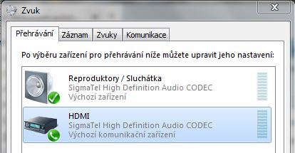

V ovládacím panelu zvuků vidím Behringer jak na "záznamové" kartě, tak i na kartě "přehrávání". Ovladače k Soundblasteru jsem stáhnul a nainstalil poslední vydané (karta už nemá podporu, takže poslední jsou asi půl roku staré). Mám W7 64 Ultimate.
